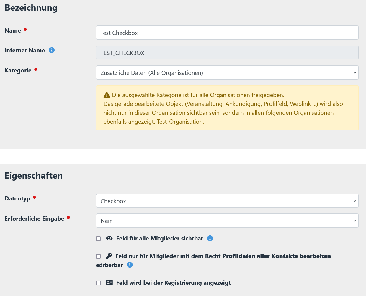

mir ist in der V4.3.7 folgendes aufgefallen:
wird ein Feld mit dem Datentyp Checkbox angelegt z.B. so:
Test Checkbox.png (57.45 KiB) 66344 mal betrachtet
dann erscheint diese Feld immer !?

ich kann das Problem nicht nachstellen. Der Demo-Bereich wird jeden Tag neu aufgesetzt. Kannst du es mal auf https://www.admidio.org/playground versuchen?

schau es Dir beim User Demo/demos1pw an da wird die Test Checkbox angezeigt obwohl kein Häkchen bei Für alle sichtbar vorhanden ist

Die Daten werden aber nur im eigenen Profil angezeigt und er sein Profil bearbeiten darf. Wenn jemand anders (User "member") sich einloggt, dann sieht er die Felder nicht.
Das Programm verhält sich hier richtig.

Du hast natürlich recht ! Mein Problem sich mit einem anderen User anzumelden konnte ich jetzt lösen.
