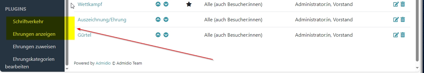

Ein klick auf das Plugin
Schriftverkehr
führt ebenfalls direkt wieder zu der Fehlermeldung und ich lande auf
Aber ganz vielen Dank für Deine Unterstützung!
Fehler Plugins.jpg (120.89 KiB) 59209 mal betrachtet
php_error 2.zip
(13.32 KiB) 1617-mal heruntergeladen

Written_communications habe ich jetzt Version 3.4.1 hochgeladen. Damit soll das wieder funktionieren. Bei den Awards schreibst du am Besten direkt einmal den Plugin-Entwickler an.

Mit "Awards" mache ich es so, wie Du gesagt hast und schreibe den Entwickler direkt an.
Written_Communication 3.4.1 funktioniert wieder problemlos.
Vielen Dank.
