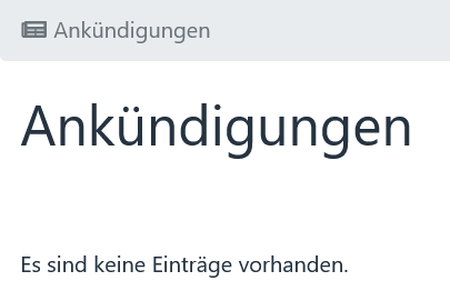

Klicke ich nun auf Ankündigungen erscheint :

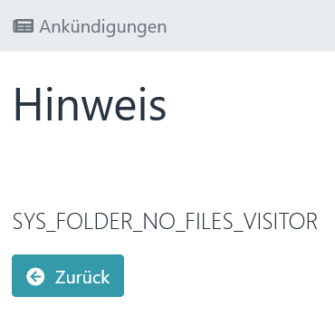

und anschlißend auf Dokumente & Dateien sieht das so aus :

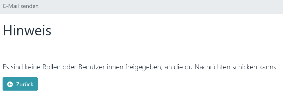

und bei E-Mail kommt der Text: Es sind keine Rollen oder Benutzer:innen freigegeben, an die du Nachrichten schicken kannst.
Ankündigungen soweit ok;
bei Dokumente & Dateien steht oben drüber immer noch Ankündigungen und dann englischer text !
bei E-Mail würde ich einen Text bevorzugen z.B.: Du hast kein Recht, diese Aktion auszuführen.

für Dokumente & Dateien habe ich es jetzt so angepasst, dass der Menüeintrag für Besucher nicht angezeigt wird, wenn nichts freigegeben ist.

Wenn ich alle Rollen für den E-Mails-Versand von Besuchern sperre, dann erhalte ich diese Meldung aus dem Modul:

klickt man Ankündigungen an dann kommt : Ankündigungen.png wie gehabt = ok
klickt man Nachrichten an dann erscheint :
Nachrichten Hinweis.png (12.04 KiB) 915435 mal betrachtet
= ok
nun auf ZURÜCK und es erscheint wieder : Ankündigungen.png ?
ich würde ZURÜCK weglassen, denn ein angemeldetes Mitglied bekommt bei Nachrichten auch kein zurück !

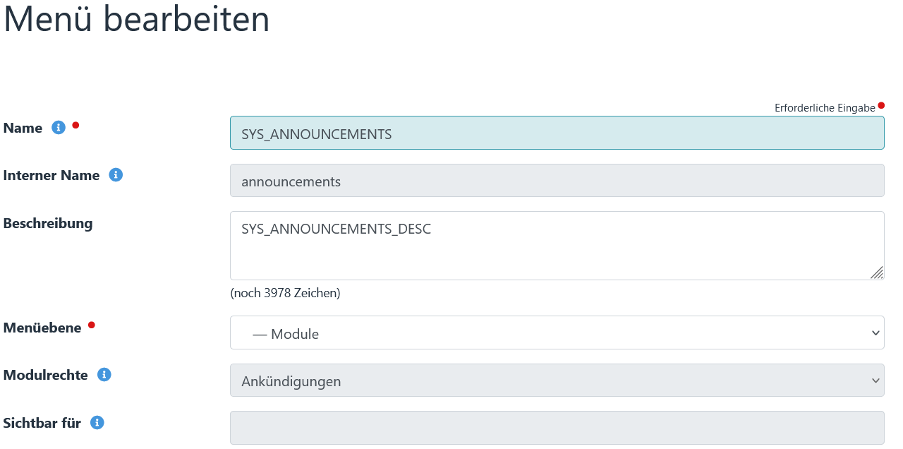

Dann hätte ich da noch etwas, nämlich:
Menü bearbeiten sieht z.B. so aus
Menü bearbeiten.png (30.28 KiB) 915331 mal betrachtet
Sichbar für läßt sich nicht ändern = ok;
Modulrechte läßt sich auch nicht ändern obwohl es so aussieht als könnte man das tun (Pfeil nach unten am Ende des Feldes) da steht der Name des Menüs
Name da könnte doch gleich der Übersetzungsstring, hier also Ankündigungen anstatt SYS_ANNOUNCEMENTS, stehen !
Dann könnte Modulrechte und Sichtbar für entfallen !
Was hälst Du davon ?

beim "Zurück" sehe ich aktuell nicht die Notwendigkeit. Es wird die Meldung mit Zurück angezeigt und man gelangt dann wieder auf die Seite von zuvor.
"Modulrechte" und "Sichtbar für" habe ich jetzt für Standardeinträge entfernt. Kannst du dir auf der Spielwiese anschauen.
