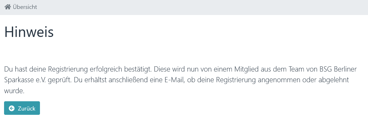

Nachdem der Verein in einer Mail seine Freude über die neue Registrierung ausgedrückt hat, bitten wir den Neuen auf den folgenden Link zu klicken: hier erscheint dann der Link und wenn er ihn benutzt bekommt er den folgenden Hinweis:
Leider funktioniert der ZURÜCK Button nicht ?
benutzt man ihn erscheint:
Registrierungs-Hinweis abgelaufener Link.png (22.68 KiB) 231438 mal betrachtet

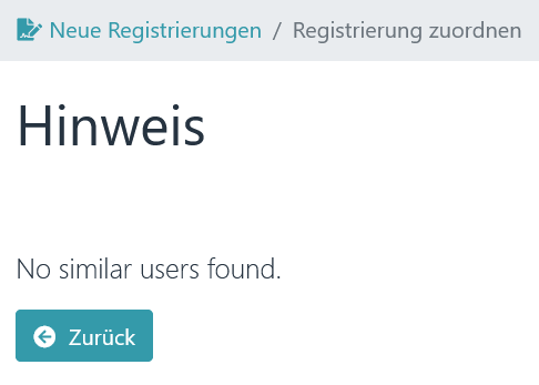

Wenn alles richtig gemacht wird, kommt der admin zu : Neue Registrierungen/Registrierung zuordnen/Rollenzuordnung und nachdem er die Zuordnungs-Häkchen gesetzt hat geht es 'weiter mit einem Häkchen davor'
weiter betätigt und es erscheint: Daten wurden gespeichert aber dann erscheint :
Registrierung zuordnen Hinweis.png (10.45 KiB) 231438 mal betrachtet
hier zurück und man ist wieder bei der Rollenzuordnung !
mache ich da was falsch ?
Habe den Kreis abgebrochen und mir die Rolle angesehen, die ich dem Neuen verpasst habe; und er ist in der Rolle !
Aber es erfolgt keine Antwort das die Registrierung angenommen wurde !!
Da ich die Übung gemacht habe konnte ich mich als der Neue auch anmelden.

Der Zurück-Link ist jetzt ein Weiter-Link geworden und verweist auf die Startseite.
Die weitere Navigation nachdem du die Rollen zugeordnet hast, habe ich auch korrigiert.
