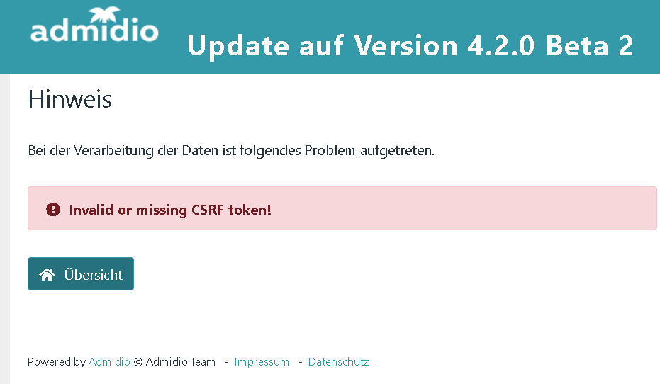

habe heute, 28.01.2023, die neue Beta Version im Test installiert und bin auf mehere 'Ungereimtheiten' gestossen !
Nach dem erfolgreichem Update wollte ich mich als Admin anmelden aber nach Eingabe user + pw und enter
'https://www.xxx.de/admidio_TEST/adm_pro ... erview.php'
zuerst mit Firefox weiße Seite; deshalb 'eine Seite zurück' dann 'eine Seite vor' erscheint
CSRF token.png (16.44 KiB) 181962 mal betrachtet
'Übersicht' gedrückt und auch erhalten !?
