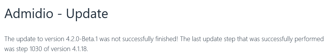

bevor ich in meiner Testumgebung das Update erfolgreich durchgeführt habe erschien folgender Hinweis:
Admidio - Update.png (15.67 KiB) 28536 mal betrachtet
Ist das nun ein Fehler ? denn die Beta-Version funktioniert !
Werde weitere Tests durchführen

nein in dem konkreten Fall ist es kein Fehler. Eigentlich sollte dieser Hinweis nicht kommen, da der Schritt 1030 von Version 4.1.18 korrekterweise der letzte Schritt ist.
Irgendwas ist da in der Prüfung noch falsch. Muss ich mir mal anschauen. Bei mir kam der Fehler bisher nicht.

Hmm, ich muss mich korrigieren. Es wäre doch ein Problem, wenn es so ist.
Kannst du mal schauen, was bei dir in der Datenbank in der Tabelle adm_components bei dem Eintrag SYSTEM in den Spalten com_version und com_update_step steht?

wenn ich das richtig interpretiere dann steht da:
com_version 4.2.0
com_beta 1
com_update_step 250
com_timestamp_installed 2018-01-07 19:07:47

sorry ich war etwas ungenau. Kannst du das gleiche noch mal in deiner produktiven Datenbank prüfen. Diese ist ja noch auf der 4.1.18 . Was steht dort in den Feldern?

in Prod sieht es so aus:
com_version 4.1.18
com_beta 0
com_update_step 1030

ab Version 4.2 gibt es jetzt eine verbesserte Logik, wenn ein Update nicht vollständig zu Ende läuft. Leider kann ich bei einem Update von einer Version < 4.2 nicht feststellen, ob das vorherige Update erfolgreich zum Ende gelaufen ist. Deshalb kommt bisher immer diese Meldung. Ich habe den Text jetzt für Versionen < 4.2 auf folgenden Text angepasst, der nicht ganz so schlimm klingt:
The update to version 4.2.0-Beta.2 must be done!
The last update step was step 1030 of version 4.1.18.
