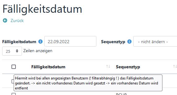

im Modul Fälligkeitsdatum kann man durch Anklicken der obersten Checkbox alle Fälligkeitsdaten entweder löschen oder neu setzen.

Du hattest als Themaüberschrift "Mitgliedsbeitrag Fälligkeitsdatum" angegeben. Also ging ich davon aus, dass sich Deine Frage auf das Plugin Mitgliedsbeitrag bezieht.
In diesem Plugin gibt es unter dem Reiter "Export" den Menüpunkt ""SEPA". Unter "SEPA" kann man das Modul "Fälligkeitdatum" aufrufen um darin Fälligkeitsdaten zu setzen oder zu löschen (entweder für ein einzelnes Mitglied oder für alle)

ich muss das Thema nochmal aufgreifen.
Ich habe wie oben beschrieben dies Versucht - selbst das löschen des vorhandenen Fälligkeitsdatums brachte kein Erfolg.
Warum?
Wenn ich das wie oben beschrieben den Pfad öffne, kann ich keine Mitglieder selektieren, es werden einfach keine angezeigt.
Selektionen kann ich alle ändern aber das Ergebnis ist immer das selbe.

damit im Modul Fälligkeitsdatum etwas angezeigt wird, sind bestimmte Mindestvoraussetzungen nötig. Das sind:
• das Profilfeld Beitrag darf nicht leer sein
• eine Mandatsreferenz muss vergeben sein
• ein Mandatsdatum muss eingetragen sein
• eine IBAN muss eingetragen sein
• und das Profilfeld Bezahlt muss leer sein
Ruf mal das Profil eines Mitglieds auf und trage in diese Profilfelder Werte ein. Danach sollte genau dieses eine Mitglied im Modul Fälligkeitsdatum angezeigt werden.

Dann kann ich das so nicht nutzen und darf dann alle wieder einzeln per Hand pflegen - es sind alle Bedingungen erfüllt bist auf den Beitrag - da dieser sich aus der Rolle(n) ergibt.
Daher pflege ich einzeln die Beiträge oder das Datum - beides Arbeit für jemanden der Mutter und Vater erschlagen hat.
