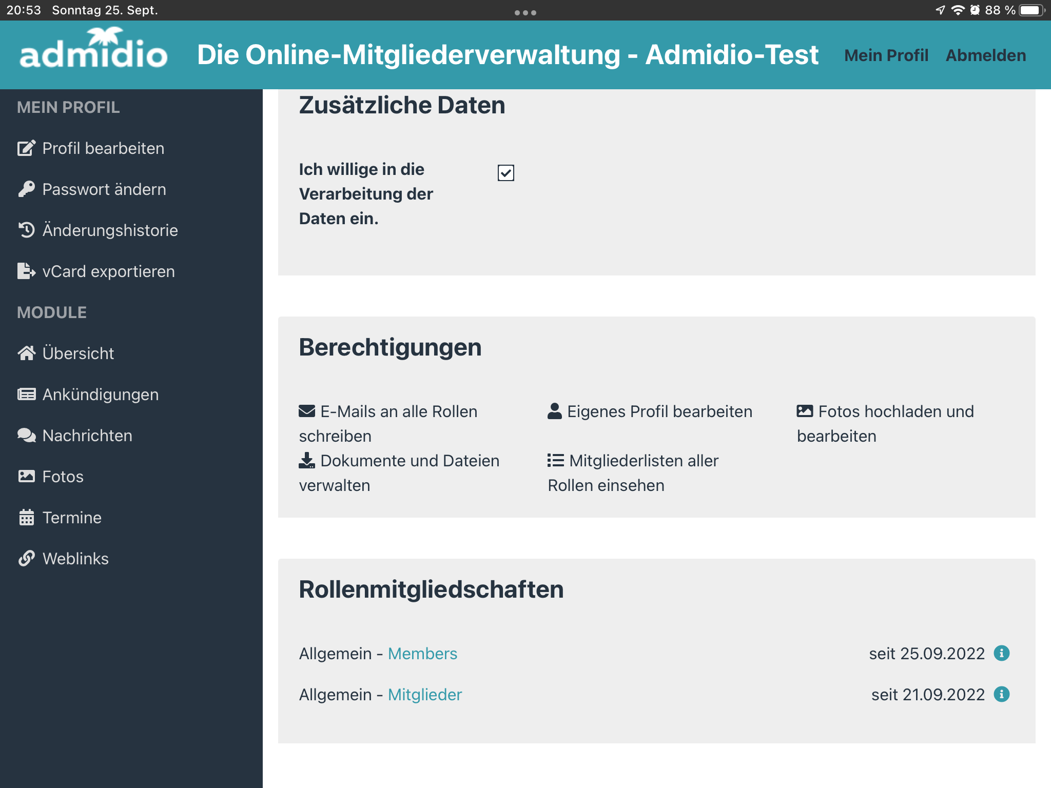

fasse hat geschrieben: 22. Sep 2022, 12:16 Nein, das ging noch nie, dass Mitglieder das Modul Mitglieder einsehen konnten, sofern du dies nicht über das o.g. Rollenrecht vergeben hast.
Aber du kannst doch eine allgemeine Rolle Mitglieder machen und dort das Recht vergeben, dass jeder die Mitgliederdaten dieser Rolle einsehen kann. Dieser Rolle ordnest du dann alle Mitglieder zu. Du könntest dort dann auch in der Standardliste dieselbe verwenden wie im Modul Mitglieder, dann hast du genau das, was du willst.
Klappt bei mir leider nicht, siehe Bild.
Die Gruppe „Members“ hat das Recht, die Mitgliederliste zu sehen. Es fehlt jedoch das Menü.
Beiträge: 6381
Re: Menü "Mitglieder" ist für Mitglieder nicht sichtbar.
OK, das schaue ich mir mal an.
Also das sollte eigentlich funktionieren. Schau dir das mal im Demobereich für den User "Mitglied" an. Dieser kann Rollen sehen.
Das wird über die Rolleneinstellung Rollenmitgliedschaft sehen gesteuert.
Oder hast du evtl. dem Menüpunkt bestimmte Rechte zugewiesen. dass diesen Menüpunkt nur bestimmte Rollen sehen dürfen?
