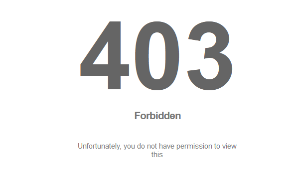

Meine Terminverwaltung funktioniert seit dem Update nicht mehr. Die Termine sind vorhanden.
Ich kann aber keine neue anlegen oder bestehende bearbeiten. Ich bekomme den Fehler 403.
Beim Update der erschien kein Fehler. Auch beim Update der Datenbank erschien kein Fehler.
Fehler in Logdatei
Fri Aug 26 16:40:18.030950 2022] [:error] [pid 708204] [client 217.162.162.132:0] [client 217.162.162.132] ModSecurity: Access denied with code 403 (phase 2). Pattern match "\\\\D" at ARGS_POST:dat_cat_id. [file "/etc/modsecurity/02_comodo/30_Apps_OtherApps.conf"] [line "4796"] [id "244030"] [rev "1"] [msg "COMODO WAF: SQL injection vulnerability in the Admidio 3.2.5 (CVE-2017-6492)||ig-lu.ch|F|2"] [severity "CRITICAL"] [tag "CWAF"] [tag "OtherApps"] [hostname "ig-lu.ch"] [uri "/adm_program/modules/dates/dates_function.php"] [unique_id "YwjbUp2s44x2MxUVw-N3EQAAAJI"], referer: https://ig-lu.ch/adm_program/modules/da ... ne=Termine.

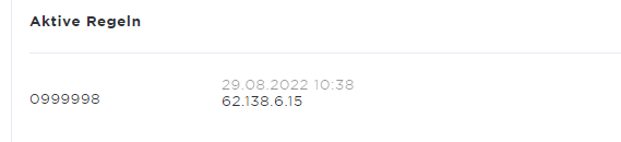

Habe mich mal beim Provider gemeldet.
Anscheinend blockiert der ModSecurity vom Provider gewisse Regeln.
Habe diese mal für meine IP freigeschaltet.
Werde dies mal in nächster Zeit beobachten, ob da noch mehr Regeln blockieren.

- 2022-08-29 10_53_47-My Panel _ Hoststar.png (4.33 KiB) 13297 mal betrachtet
