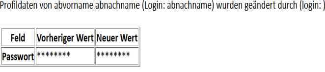

Nachdem die Registrierung abgeschickt wurde, erfolgen nun 3 Mails ('gleichzeitig') mit dem Betreff:
1. Neue Registrierung ... u.a. mit dem Text 'Es hat sich ein neuer Benutzer auf ... registriert.
2. Benutzer:in 'Vorname Nachname' (Login: Nachname) wurde geändert
das sieht dann so aus:

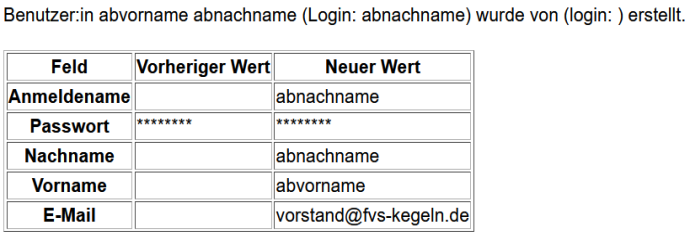

3. Benutzer:in 'Vorname Nachname' (Login: Nachname) wurde erstellt

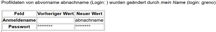

nach der Zuordnung dann die Mail mit dem Betreff:
Benutzer:in 'Vorname Nachname' (Login: ) wurde geändert
