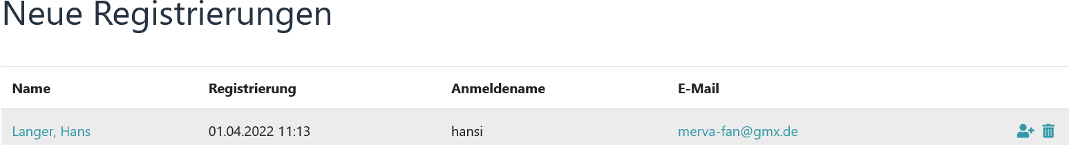

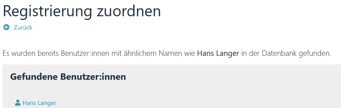

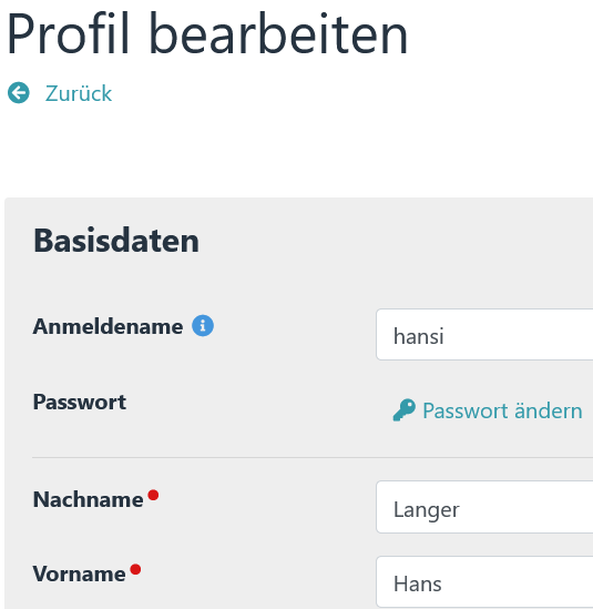

Re: Fehler bei Zuordnung eines neu registrierten Mitglieds
Hansi will sich registrieren und ich will ihn zuordnen; er wird schon gefunden;ich ordne ihn zu und die Daten werden angeblich gespeichert! dann erfolgt der Hinweis ! und wenn ich mir seine Daten anschaue ist der Anmeldename gespeichert aber die Mail-Adress nicht !
- Hansi Anmeldename ohne Mailadresse.png (17.58 KiB) 22213 mal betrachtet
- Hansi gefunden.png (18.58 KiB) 22213 mal betrachtet
- Hansi Registrierung.png (14.51 KiB) 22213 mal betrachtet

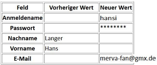

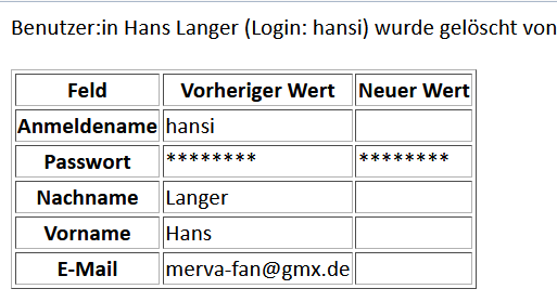

habe vor der Zuordnung in den Einstellungen das Häkchen bei Benachrichtigung bei Profiländerungen gesetzt und das erzeugt dann 2 Mails. Zuerst geloescht und dann geändert !
- Hansi geaendert.png (9.26 KiB) 22195 mal betrachtet
- Hansi geloescht.png (14.94 KiB) 22195 mal betrachtet
