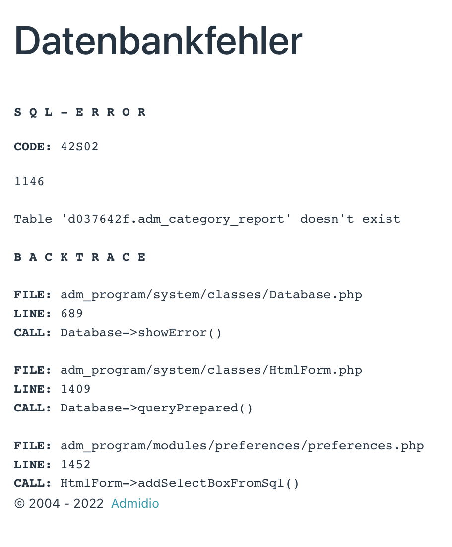

Sitze gerade mit meinem iPad dabei. Leider zeigt mir hier der Browser (Chrom) nur einen weißen Bildschirm.
Habe nun mal Debug eingeschaltet und siehe da, es wird ein Datenbankfehler angezeigt.

Irgendwie scheint das Update nicht komplett durchgelaufen zu sein. Bitte schau mal unter Einstellungen > Admidio Update was dort als letzter Schritt für eine Zahl steht.

Einstellungen geht ja nicht öffnen, dies ist ja das Problem. Siehe Bild Datenbankfehler
Beiträge: 6390
Re: Update 4.0.8 auf 4.1
Kannst du mal in die Datenbank selber schauen, dort in die Tabelle adm_components, was dort in der Spalte com_update_step bei dem Eintrag System steht?

820 steht dort.
als ich noch auf 4.0.8 war, wurde mir unter Einstellungen 820 von 820 angezeigt. Meinte in einem anderen Beitrag etwas von über 900 gelesen zu haben.
Läßt sich das Update noch einmal anstoßen, ohne vorher ein Backup und die 4.0.8 Dateien wieder herzustellen?

Ok, das hilft schon mal. Ich kann dir heute Abend eine Datei zur Verfügung stellen, mit der du mal versuchen könntest das Update weiter durchzuführen.
