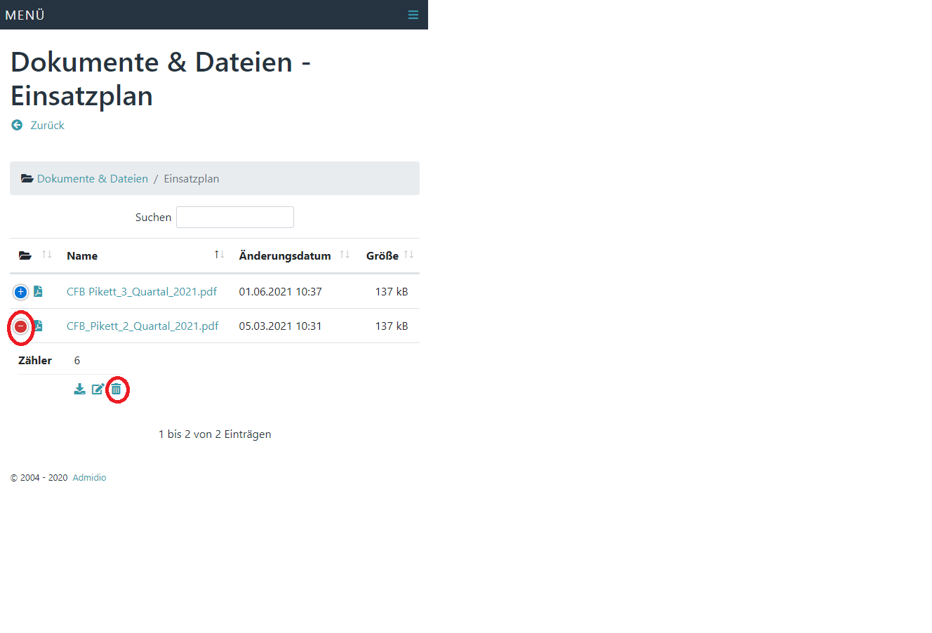

Im Modul "Dokumente & Dateien" funktioniert der Lösch-Button (Papierkorb-Icon) nicht, wenn die Buttons "Download", "Edit" und "Delete" mit dem Plus-Symbol aktiviert werden (Bildschirm zu schmal für einzeilige Darstellung). Dies ist gleich bei Windows / Edge, iOS Safari etc., d.h. unabhängig von Gerät, Betriebssystem, Browser.
Die anderen Knöpfe funktionieren einwandfrei. Der Löschknopf funktioniert auch, wenn der Bildschirm breit genug ist für eine einzeilige Darstellung.
Screenshot Delete-Knopf.png (27.51 KiB) 10948 mal betrachtet

Hallo Christoph,
besten Dank für die ausführliche Darstellung des Problems. Ich konnte das nachvollziehen und habe mir auch schon eine Lösung überlegt. Das Problem wird dann mit der 4.0.8 behoben sein. Ich denke mal, dass die Ende der Woche raus kommt.
