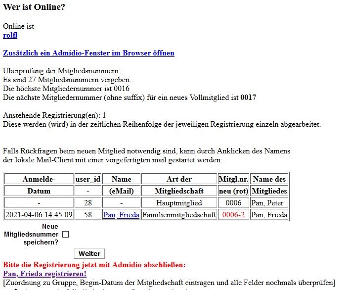

Stattdessen habe ich ein kleines Programm geschrieben, welches die Mitgliedsnummernvergabe und die Beitragsrollen für unsere Geschäftsadresse managed.
Wir organisieren die Mitgliedsnummer nach folgendem Schema:
1234 Hauptmitgliedsnummer
1234-2 weiteres Familienmitglied (-3,...usw.)
Das ist auch sehr übersichtlich und die Zuordnung der Beitragsrollen passiert durch das kleine Hilfsprogramm, wbenso wie die Vergabe einer neuen Mitgliedsnummer, so dass unsere Geschäftsadresse (welche die Mitglieder verwaltet) mit ein paar Klicks den Vorgang bearbeiten kann. Ich hab mal einen screenshot von einem Testsystem angehängt.
