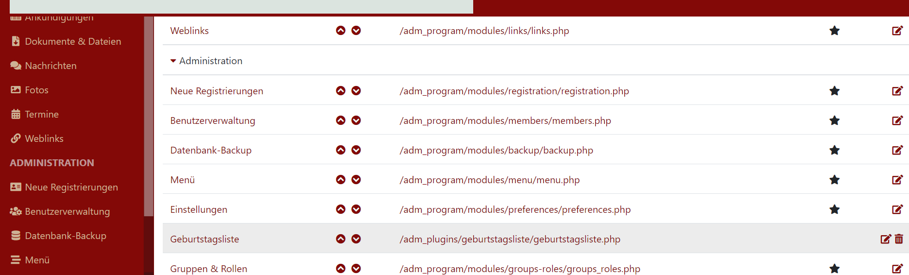

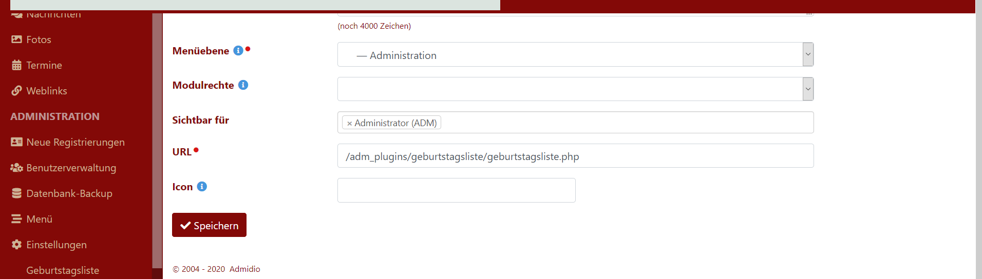

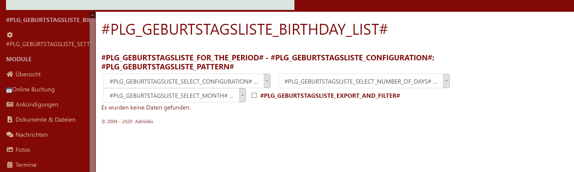

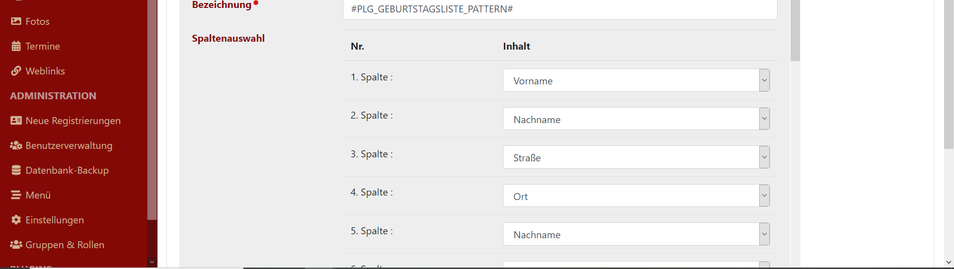

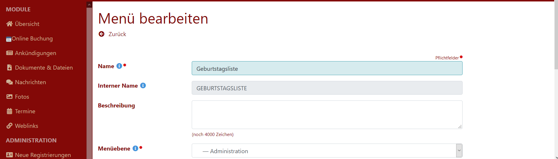

Ich habe nun "birthday" erfolgreich entfernt. Die Geburtstagsliste hinzugefügt. Es sieht nicht ok aus:
Screenshot (188).png (63.97 KiB) 36427 mal betrachtet
Screenshot (184).png (91.42 KiB) 36427 mal betrachtet
Screenshot (186).png (110 KiB) 36427 mal betrachtet

Was mache ich falsch?
Screenshot (187).png (65 KiB) 36426 mal betrachtet

Habe den Browserverlauf und Cache gelöscht. Nun bin ich genau so weit wie Chrissy-Dizzy. Bei der Auswahl über Konfiguration wählen, springt die Auswahl gleich wieder zurück auf die anfangs gezeigten Werte. Es wird kein Geburtstag angezeigt.

Das Problem mit der Anzeige der Platzhalter (#...#) tritt öfters auf, i.d.R. wird es durch das Löschen des Caches behoben.
In einem der Screenshots habe ich die Meldung "Es wurden keine Daten gefunden" gesehen. Dies würde darauf hindeuten, dass beim Einlesen der Beispielkonfigurationen etwas schiefgelaufen ist.
Deshalb bitte mal auf Einstellungen gehen (links oben im Menü), anschließend auf Konfigurationen und hier in der 1. Konfiguration auf Spaltenauswahl. Jetzt einige "Spalten" neu mit Profilfeldern (Vorname, Nachname usw.) belegen und, ganz wichtig, unter Prüfdatum "Geburtstag" auswählen. Zuletzt diese Konfiguration speichern, das Menü Einstellungen wieder verlassen und mal Testen, ob die soeben geänderte Konfiguration angezeigt wird.

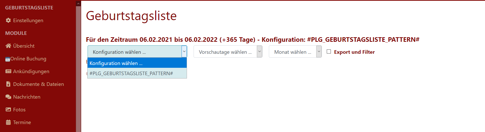

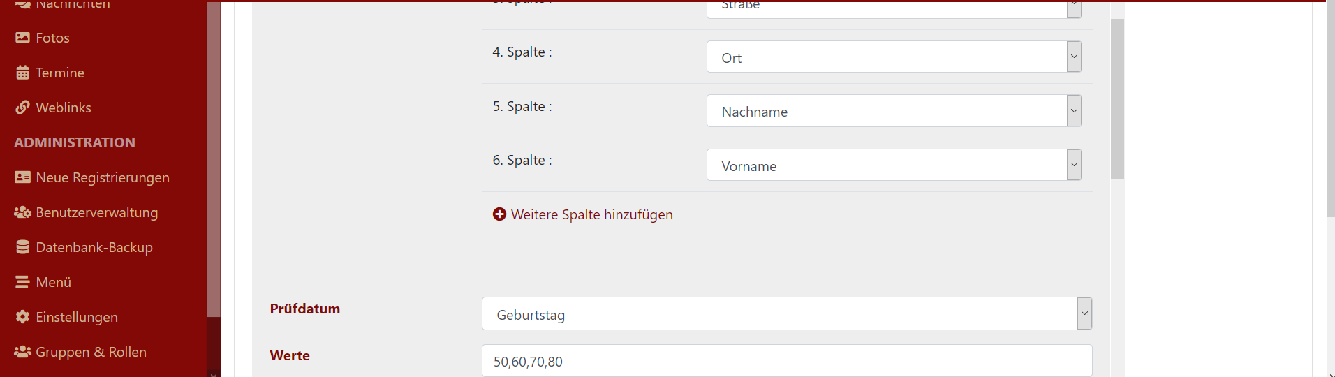

Leider scheint es noch nicht zu funktionieren:
Screenshot (189).png (71.57 KiB) 36363 mal betrachtet
Screenshot (190).png (63.52 KiB) 36363 mal betrachtet
