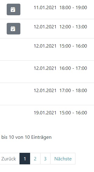

Screenshot 2021-01-06 083655.jpg (20.17 KiB) 13316 mal betrachtet
Der erste Unterschied ist das in meiner Installation das Land gar nicht aufgeführt wird.

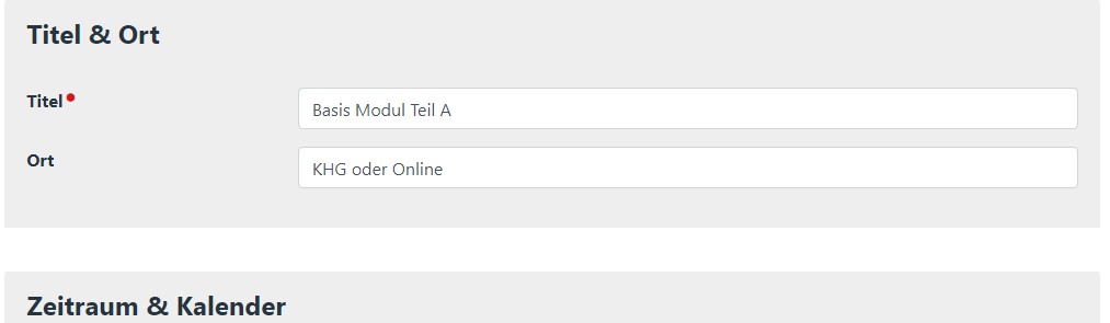

Bei der Termin Bearbeitung
Screenshot 2021-01-06 083824.jpg (25.13 KiB) 13315 mal betrachtet

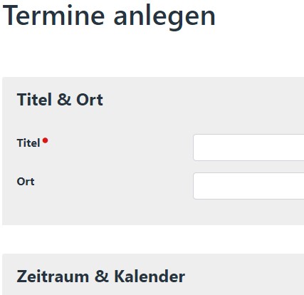

Und auch bei Neueintrag wird das Land nicht abgefragt.
Screenshot 2021-01-06 084054.jpg (18.79 KiB) 13314 mal betrachtet
Könnte mir vorstellen das dort ein Fehler durch fehlende Daten produziert wird.

Das Land wird nur angezeigt, wenn etwas im Ort hinterlegt wurde. Dann sollte es aber im ersten Screenshot eigentlich da sein. Hast du mal in die Javascript-Konsole geschaut, ob dort ein Fehler angezeigt wird?
Ich habe eben Version 4.0.2 veröffentlicht. Vielleicht hilft diese ja. Ansonsten wäre es gut, wenn du dein Phänomen auf dem Playground nachstellen könntest.
