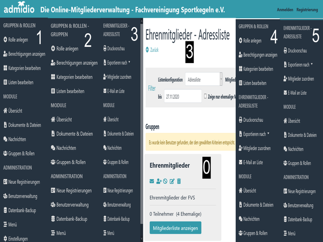

Beim testen V4.Beta.4 ist mir aufgefallen, dass nach der Anzeige von Mitgliedern einer Gruppen folgendes passieren kann:
ich habe eine Gruppe mit 0 Teilnehmern und 4 Ehemaligen und möchte mir als Admin nur die Ehemaligen anzeigen lassen !
In der V3.x ist das möglich; in V4.Beta.4 nur über den Umweg: zuerst die Teilnehmer dann die Ehemaligen; habe damit kein Problem ! aber beim 'zurück' entsteht das Problem. Habe mal die einzelnen Schritte als Bild erstellt und so sieht es aus:
Gruppen & Rollen Ehrenmitglieder .png (214.62 KiB) 32268 mal betrachtet
0 = Gruppe Ehrenmitglieder (4 Ehemalige) die ich mir ansehen möchte
1 = Sidebar nachdem Gruppen & Rollen angeklickt
2 = jetzt den Filter auf Gruppen gesetzt
3 = 0 Teilnehmer angezeigt; wenn Häkchen: zeige nur ehemalige Mitglieder dann werden die auch angezeigt
4 = zurück geklickt
5 = dann Übersicht angeklickt
nun erscheint die Ehrenmitglieder Adressleiste vor der Übersicht !
wenn ich die Übung nochmals mache habe ich die Ehrenmitglieder Adressleiste 2 mal
da ist der 'Rückweg' nicht korrekt !
Grusz greno

ich habe jetzt bei den Ehemaligen wieder einen Link gesetzt, damit man schneller die Liste sieht.
Dein Problem mit dem Menü bekomme ich aber trotz deiner tollen Dokumentation nicht nachvollzogen. Bei mir sieht das Menü dann immer richtig aus :/

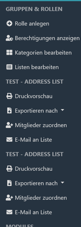

habe soeben, So 29.11.20, in der Demo-Organisation eine Groups mit dem Namen test angelegt. Diese Groups hat keine user.
Nachdem ich nun 2 mal die nicht vorhandenen Mitglieder sehen wollte erscheint auf der linken Seite folgendes Bild:
Test-Address List.png (37.67 KiB) 32256 mal betrachtet

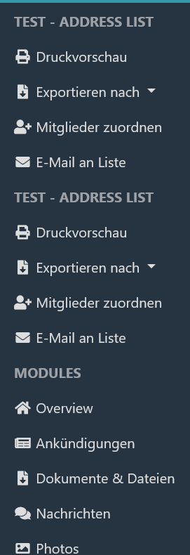

nun nochmals Overview gedrückt und dann sieht es so aus:
Test-Address List Overview.png (35.78 KiB) 32256 mal betrachtet

Beiträge: 6389
Re: Sidebar Gruppen & Rollen
jetzt kann ich es nachvollziehen. Es muss wohl zwingend eine Rolle mit 0 MItgliedern sein, damit das passiert.
Ich schau mir das mal genauer an.
Beiträge: 6389
So, das Problem ist jetzt auf dem Playground behoben :)
