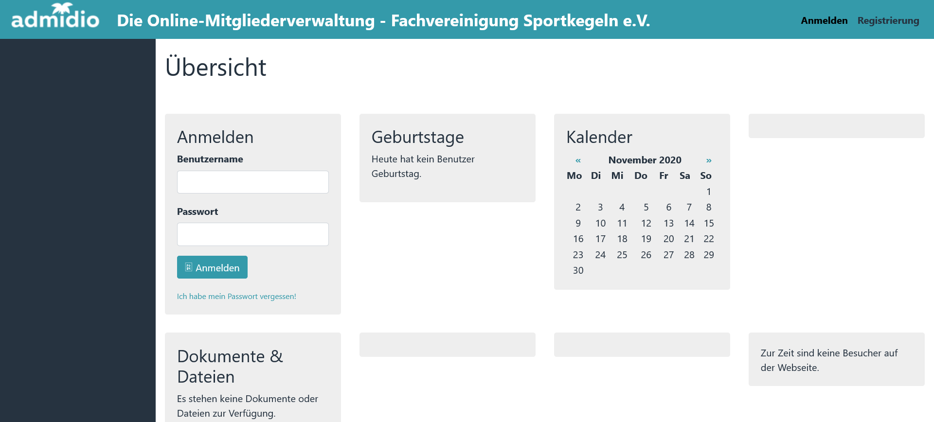

Beim Testen der neuen Version, die ich als gelungen bezeichnen möchte, und mit meinen Einstellungen ist mir folgendes aufgefallen:
Die erste 'Seite' sieht bei mir so aus:
nach Abmeldung
nach Abmeldung
Übersicht - 1. Aufruf der MV Admidio.png (69.46 KiB) 59093 mal betrachtet

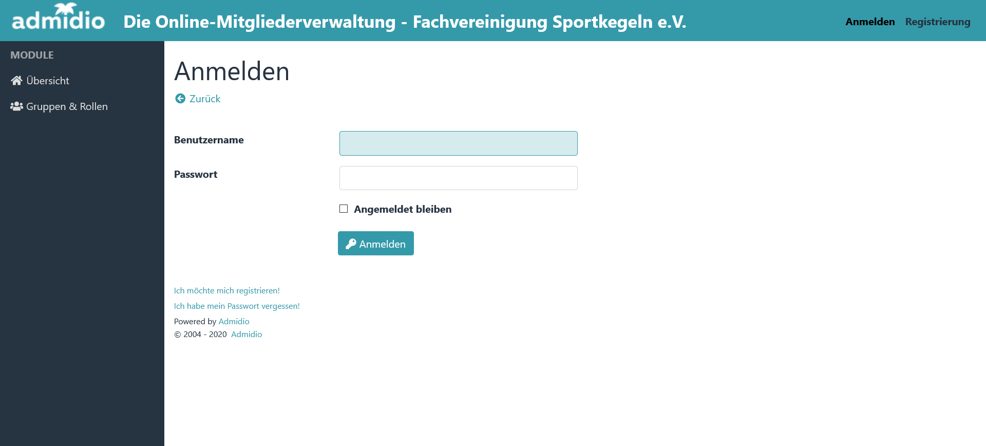

Nach der Abmeldung sieht es dann so aus:
1. Aufruf
1. Aufruf
Übersicht - nach Abmeldung.png (73.7 KiB) 59093 mal betrachtet
Wie man sieht erscheint auf der linken Seite: Module darunter Übersicht und darunter Gruppen & Rollen
klickt man 'Übersicht' an wird die Seite aktualisiert
klickt man Gruppen & Rollen an erscheint:
nachdem auf Gruppen & Rollen geklickt wurde
Sicht nachdem auf Gruppen & Rollen geklickt wurde.png (46.12 KiB) 59093 mal betrachtet
und der 'Zurück' Button aktualisiert nur diese Sicht.
Warum gibt es eigentlich 2 Varianten der Anmeldung es würde doch eine reichen so wie in der Übersicht die dann natürlich noch um 'Ich habe mein Passwort vergessen' erweitert werden müsste.

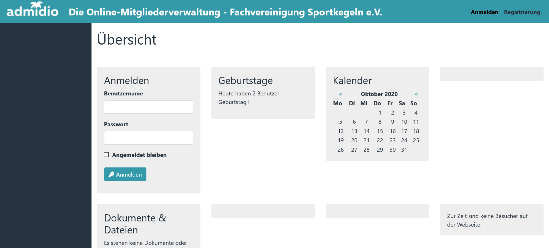

Komme noch einmal auf 'Übersicht' und die 2 Anmeldemöglichkeiten zurück.
Ich fände es super, wenn das Plugin Übersicht/Anmelden um den 'Hinweis': Ich habe mein Passwort vergessen
erweitert wäre, so würde es dann aussehen:
Übersicht mit Erweiterung.png (71.01 KiB) 59046 mal betrachtet
denn sofern ich 2 mal ohne Erfolg mich versucht habe anzumelden klicke ich nun 'Anmelden' an und dann
nochmals den Link: Ich habe mein Passwort vergessen
an um ein neues PW zu bekommen !

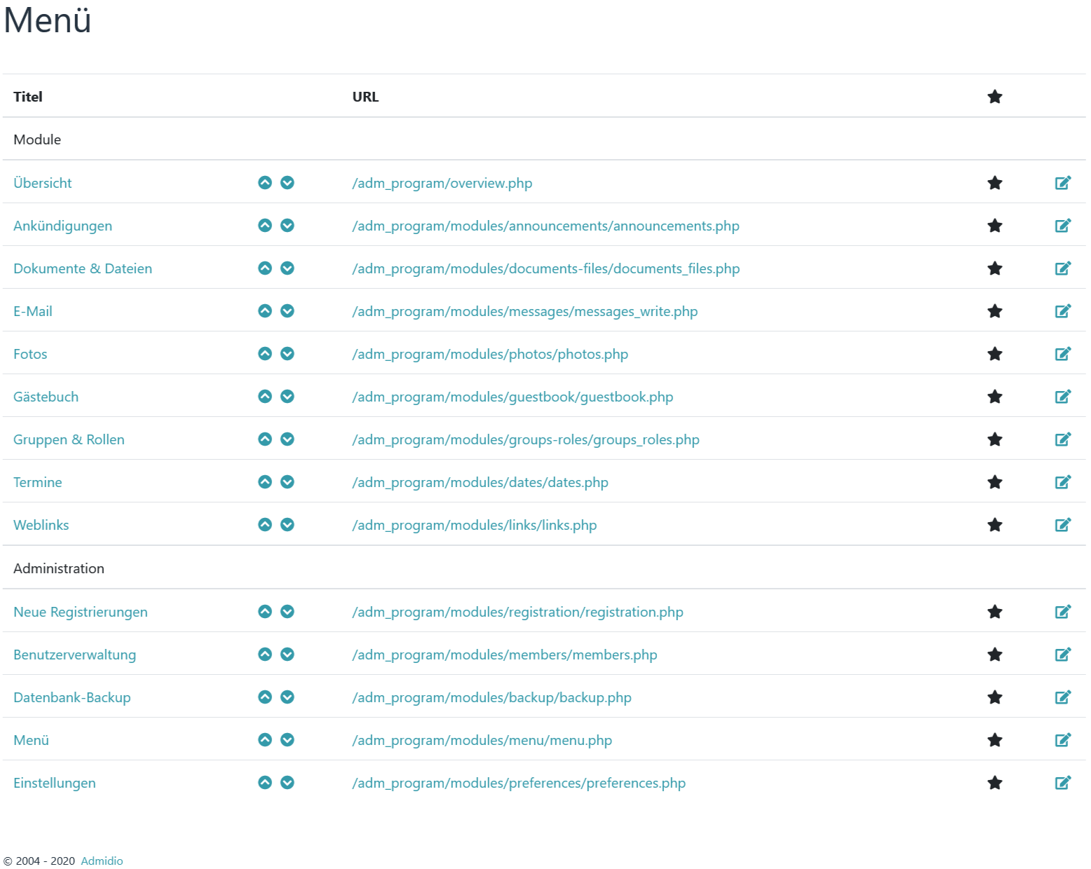

zu 1: sieht bei mir so aus:
Admidio - Menü .png (128.3 KiB) 59040 mal betrachtet

Deine Probleme mit dem Menü kann ich leider ebenfalls nicht nachvollziehen. Der Gruppen & Rollen-Link wird bei mir nicht angezeigt, wenn ich ausgelogged bin. Hast du mal den Browser neu gestartet und dir das noch einmal angeschaut?
