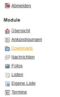

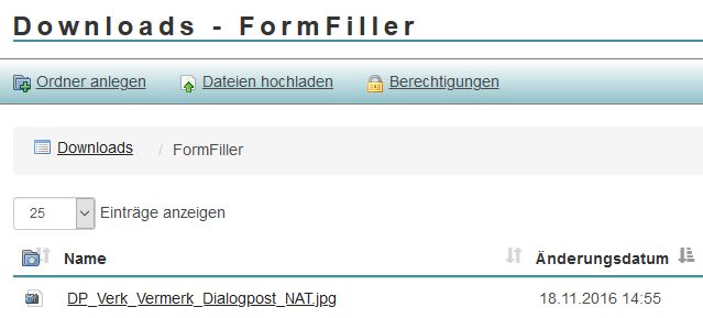

ich meine das Modul "Downloads", da sich in einer Admidioinstallation am rechten Bildschirmrand im Abschnitt "Module" befindet (Es muss natürlich aktiviert sein).
Also "Downloads" aufrufen und die Bilddatei/das Logo, das du in FormFiller verwenden möchtest, hochladen (Link "Dateien hochladen"). Wegen der Übersichtlichkeit habe ich hier den schon erwähnten Ordner "FormFiller" erzeugt und darin die Datei abgelegt. Das ist aber nicht notwendig.
Das sieht dann in etwa so aus:

Beitrag von voumi »
Hallo rmb
Vielen Dank für Deine Hilfe. Jetzt klappt es auch bei mir. Manchmal steht man sich selber vor der Sonne.... :roll:
