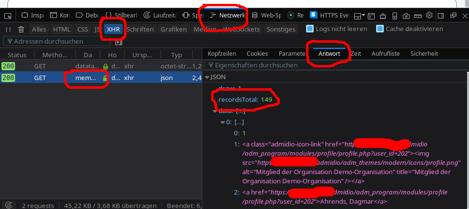

Könnt ihr mal auf v3.3 aktualisieren? (Vorher Backup machen!) Download link: https://github.com/Admidio/admidio/archive/v3.3.zip
Tritt hier das Problem noch immer auf?
Bzw was ihr auch noch vorher überprüfen könntets:
Developer Tools aufmachen, in den Netzwerk Tab wechseln, Seite neuladen, auf XHR einschränken, den Eintrag mit "members_data.php?..." suchen, dort auf Antwort Tab wechseln. In der Antwort müsste es ein Property "recordsTotal" geben. Ist der Wert größer 0? Oder ist die Antwort leer und es gibt gar kein Property "recordsTotal"

Re: Nach Update 2.x auf 3.x Liste Benutzerverwaltung leer
Ich hatte gerade das selbe Problem nach einem Update von Version 2.3.7 auf 3.2.14
In den Developer Tools wurde die members_data.php nie aufgerufen.
Nachdem ich Browsercache und Cookies gelöscht habe funktioniert nun alles einwandfrei.
Hmmm... es gibt immer wieder mal Probleme mit den Cookies... Dann bitte einfach mal Cache und Cookies löschen und bescheid geben ob das funktioniert hat
