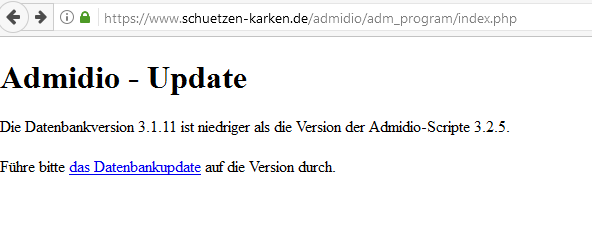

Hallo Zusammen,
beim Versuch mein Admidio auf die Version 3.2.5 bekomme ich folgende Fehlermeldung.
Ich habe bereits die Ordner adm_program, adm_plugins und die index.php ausgetauscht.
Wer kann mir weiterhelfen?

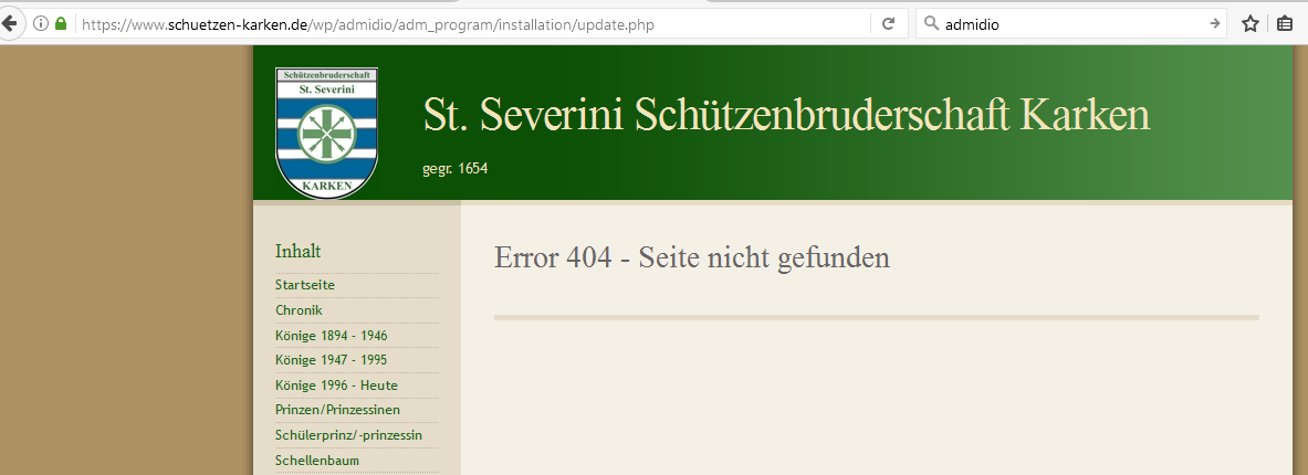

Und wenn du mal aus dem Pfad auf deinem zweiten Bild das /wp/ rausnimmst…?

inzwischen habe ich auch den Vorschlag von Macjoomla versucht.
Das Datenbankupdate scheint dann zu funktionieren, aber beim ersten aufruf hat die Seite keine Grafik der Text und die Links sind alle linksbündig. CSS Problem? Nach der Anmeldung bleibt die Seite komplett weiß.
