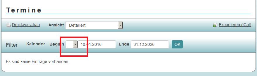

Wenn im Terminmodul noch keine Termine angelegt sind (beispielsweise nach einer Neuinstallation) befindet sich ein unnötiges Dropdownfeld im Bereich Filter. Sobald ein Termin im Modul angelegt ist, ist dieses Feld nicht mehr vorhanden.

Hallo oliver
du kannst Recht haben mit dem Dropdown fürs Kalendermodul, nur dann haben wir hier mehrere Fehler:
- Dropdown ist an der falschen Stelle, es muss vor das Wort "Beginn" (vgl Screenshot oben)
- Dropdown kann bei keinen Terminen entfernt werden, da es leer ist
- Wenn ein Termin eingetragen ist, erscheint der Filter Kalender überhaupt nicht mehr

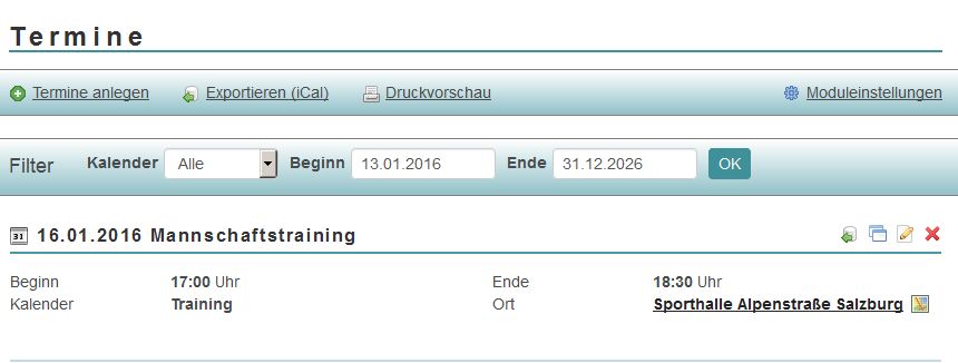

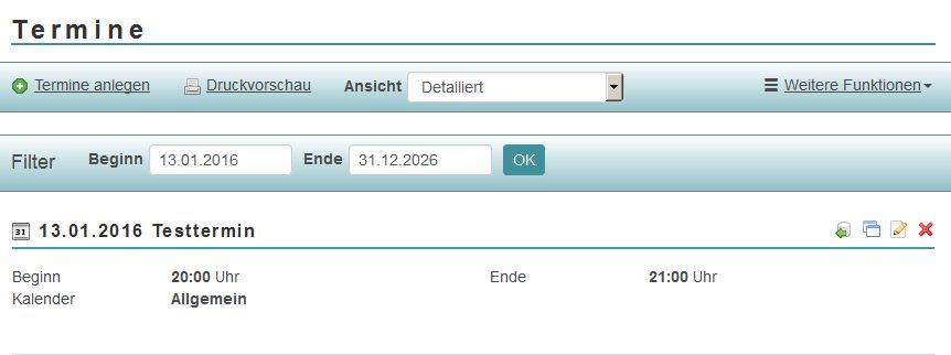

Der folgende Screenshot zeigt das Verhalten aus der Demo (Version 3.0.6)

Hi Stephan,
per Default werden doch die Kalender Allgemein, Training und Kurse angelegt. Sollten nicht eher diese dort zu sehen sein ?
Sobald ein Termin im Modul angelegt ist, verschwindet der Kalenderfilter wieder. Erst wenn ein Termin einer anderen Kategorie zugeordnet ist, ist er wieder vorhanden. Wäre es daher nicht besser, ihn auch bei keinem Eintrag einfach auszublenden und das weitere Verhalten so zu belassen?

Hi Offe,
hab mir das nochmal angesehen und du hast wohl recht mit deinem Einwand.
zwar wäre es auch falsch hier die 3 default Einträge anzuzeigen, da hier nur etwas gelistet wird, wenn auch einträge vorhanden sind, jedoch macht es sinn, das feld erst gar nicht anzuzeigen, solange es auch nichts anzuzeigen gibt (so wie wenn nur eine Kategorie in der Liste ist)
werde das dann gleich so umstellen, das gar kein Feld angezeigt wird.
