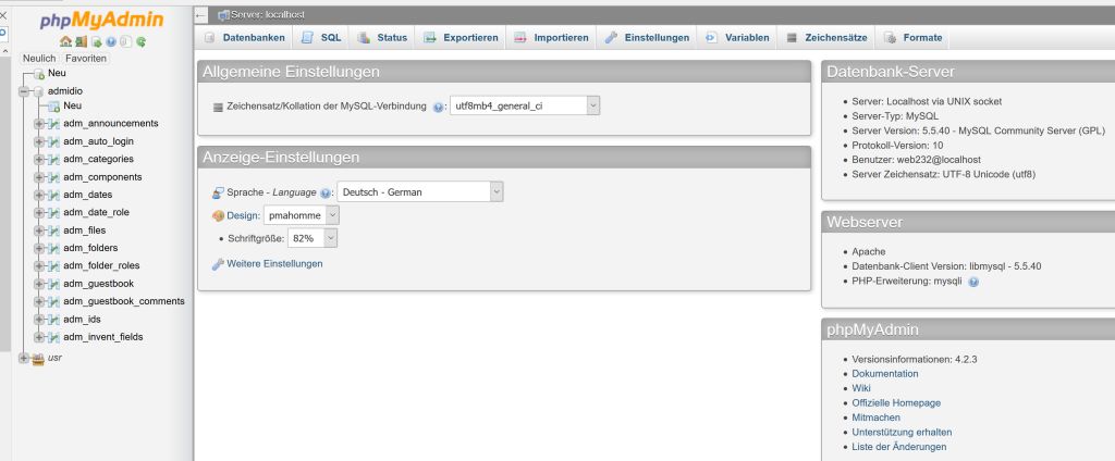

Re: S Q L - E R R O R CODE: 1146
In der Datenbank wird etwas erstellt. Siehe Anhang. Komisch das ganze......
- Zwischenablage01.jpg (45.07 KiB) 30230 mal betrachtet
So habe jetzt einmal eine neue Datenbank und Benutzer angelegt. Leider keinen Erfolg. Habe mal ein anderes Script mit Datenbank angelegt und das funktioniert. Also kann es nicht an den Berechtigungen liegen.
Das vorige Bilds sieht aus als würden nicht alle Tabellen angelegt werde. Bitte check das nochmal

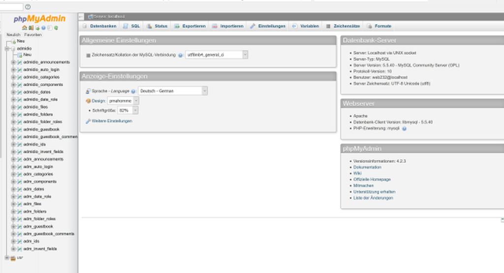

So alles nochmals gelöscht und nochmals von vorne das ganze.
Fehlermeldung:
S Q L - E R R O R
CODE: 1142
INDEX command denied to user 'web232'@'localhost' for table 'adm_invent_fields'
B A C K T R A C E
FILE: adm_program/system/classes/dbmysql.php
LINE: 67
CALL: DBCommon->db_error()
LINE: 202
CALL: DBMySQL->db_error()
FILE: adm_program/installation/installation.php
LINE: 494
CALL: DBMySQL->query()
Und die Datenbank sieht so aus. Siehe Anhang.
Habe jetzt nochmals Piwik installiert und das ging ohne Probleme.
Fehlermeldung:
S Q L - E R R O R
CODE: 1142
B A C K T R A C E
LINE: 67
LINE: 202
LINE: 494
- Zwischenablage01.jpg (50 KiB) 30205 mal betrachtet
