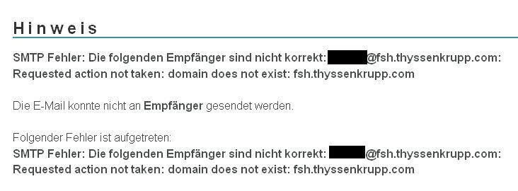

Anbei die Fehlermeldung (der Name wurde ebtfernt):
Giovanni9030
Beiträge: 247
Re: E-Mail Versand
Beitrag von Giovanni9030 »
steht schon in der Fehlermeldung, dass die Domain fsh.thyssenkrupp.com nicht existiert. Hab das gerade geprüft. Der Fehler liegt also in der Mailadresse.

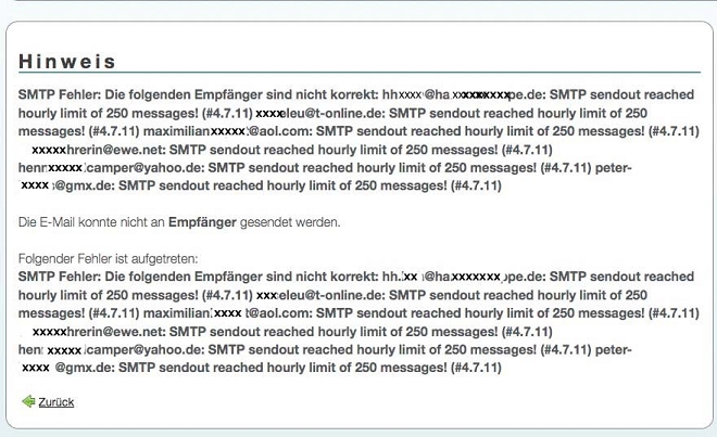

habe jetzt auch so eine ähnliche Fehlermeldung bekommen. Hier geht es aber mehr um ein Limit von 250 Mails pro Stunde. Woher kommt diese Meldung? Vom Provider oder von Admidio?
Mein Provider ist "Profihost" und das Paket dort ist das "Webhosting Highend".
Habe beim Provider nichts gefunden, was auf ein Limit hinweisen würde, werde aber zur Vorsicht noch nachfragen. Kann mir das aber bei diesem Hostingpaket nicht vorstellen.

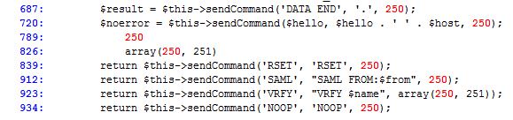

Bei der Suche nach der ominösen Zahl 250 bin ich auf die "class.smtp.php" gestossen, in der diese Zahl in 8 verschiedenen Zeilen vorkommt. Vielleicht hat dies zu der Fehlermeldung geführt.

Also die Stückzahl ist kein Problem von Admidio, sondern wahrscheinlich vom Hoster. Es kann sein, dass ein Hoster aufgrund von Spam Limits setzt, diese muss man wissen und dann kann man das entsprechend in Admidio Konfigurieren . Hier haben wir momentan sehr viele Möglichkeiten eingebaut, so dass man eigentlich jedes Szenario abbilden kann.

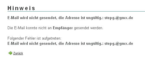

Hmmm .... schaut euch mal die zweite Fehlermeldung an. Da lautet die E-Mail Adresse: stepg.@gmx.de Was ist daran verwerflich? Ein Punkt in einer E-Mail Adresse ist nicht verboten. Trotzdem brach der Versand an dieser Stelle ab!
Das kam weil der Smtp Versand einen Fehler gemeldet hat nicht weil die Adresse nicht passt.
Das Schlimme dabei ist, dass die danach folgenden Empfänger keine Mail bekommen da der Versand gänzlich abbricht.

Giovanni9030
Beiträge: 247
Re: E-Mail Versand
Hallo werner,
ein Punkt innerhalb der E-Mailadresse ist natürlich nicht verboten, direkt vor dem @ jedoch schon.
Siehe Wikipedia.
LG Giovanni9030
