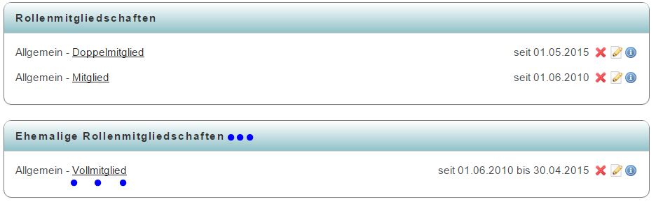

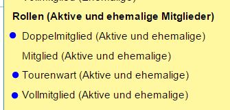

Hallo Oliver,
habe deine messages_write.php ausprobiert und bin begeistert, es werden nun alle Mitglieder angezeigt.
Allerdings ist mir folgendes aufgefallen, ich weiss aber nicht, ob sich das lösen lässt:
In unserem Verein gibt es die Rollen Mitglied, in der sich alle Mitglieder befinden, eine Rolle Vollmitglied, Doppelmitglied und noch einige andere. Vollmitglieder bezahlen mehr Clubbeitrag als Doppelmitglieder.
Jetzt kann es vorkommen, dass ein Vollmitglied durch zusätzlichen Beitritt zu einem anderen Club zum Doppelmitglied wird. In der Benutzerverwaltung wird also die Vollmitgliedschaft beendet und in eine Doppelmitgliedschaft umgewandelt. Siehe beigefügtes Bild. Jetzt kommt nun das Problem, dass dieses Mitglied im Nachrichtenmodul auch unter den Ehemaligen aufscheint obwohl es noch immer reguläres Mitglied ist. Dieses Ehemalige hat aber nichts mit den aus dem Verein ausgeschiedenen Ehemaligen zu tun, es ist nur ein ehemaliges Vollmitglied. Hier wird nicht zwischen ehemaliger Rollenmitgliedschaft und ehemaliger Mitgliedschaft (ausgetretene) unterschieden. Die ehemalige Rollenmitgliedschaft sollte hier eigentlich nicht aufscheinen. Kann man das noch lösen?
Nachtrag: gehört zwar nur bedingt hierher, habe aber das Problem mit den ehemaligen Rollenmitgliedern auch in den Listen. Will ich mir z.B. bei den ehemaligen Doppelmitgliedern eine Liste anzeigen lassen, bekomme ich nur eine SQL-Fehlermeldung wie unten angefügt. In der Version 2.4 funktioniert das alles aber einwandfrei.
LG Giovanni9030
