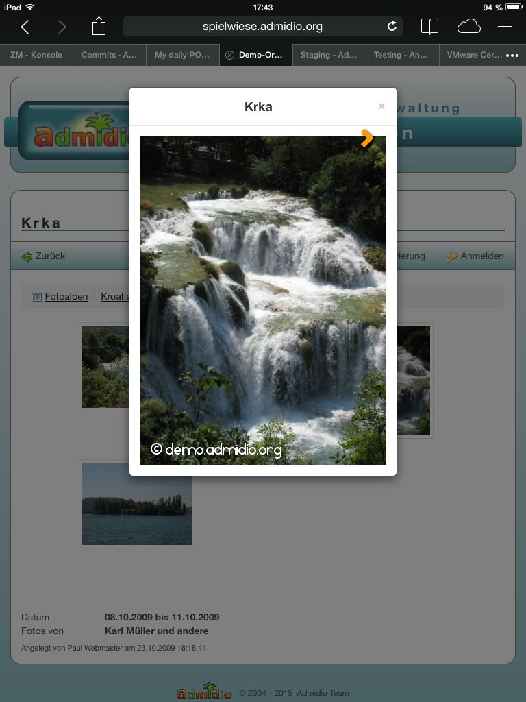

Wenn ich auf meinem IPad Bilder in den Fotoalben anschaue, dann sind die Navigationspfeile am linken bzw. Rechten oberen Rand des Bildes. am PC sind diese in der Mitte des Bildes.
Gruß Offe
Bilderansicht - Mobil

ich habe dir mal zwei Screenshots vom iPad angefügt, die das Problem genau zeigen sollten:
Gruß Offe
Gruß Offe
- Rechts.jpg (86.64 KiB) 18118 mal betrachtet
- Links.jpg (66.95 KiB) 18118 mal betrachtet

ich hab den Fehler jetzt gefunden, kann jedoch keine echte Lösung anbieten.
dieses Verhalten kommt in Browsern vor, die das Bild noch nicht geladen haben, jedoch bereits melden bereit zu sein für weitere Aktionen (z.B.: Chrome).
In diesem Fall rechnet unser verwendetes Plugin (ekko-lightbox) die Höhe des Bildes aus, bevor es geladen wurde, somit ist es 0px hoch. Und da der Zeiger in der hälfte dieser Höhe sein will, ist er auch bei 0.
Problem in zeile 340ff $(this).parent().height()
als workaround kann ich derzeit nur anbieten etwas mit einem Fixwert zu machen, da ich von diesem addon keine ahnung habe:
this.lightbox_container.find('a').css('line-height', function() {
adm_height = $(this).parent().height();
if ($(this).parent().height() == 0){
adm_height = 480;
return adm_height + 'px';
hab es jedoch mal den Programmierern mitgeteilt.
