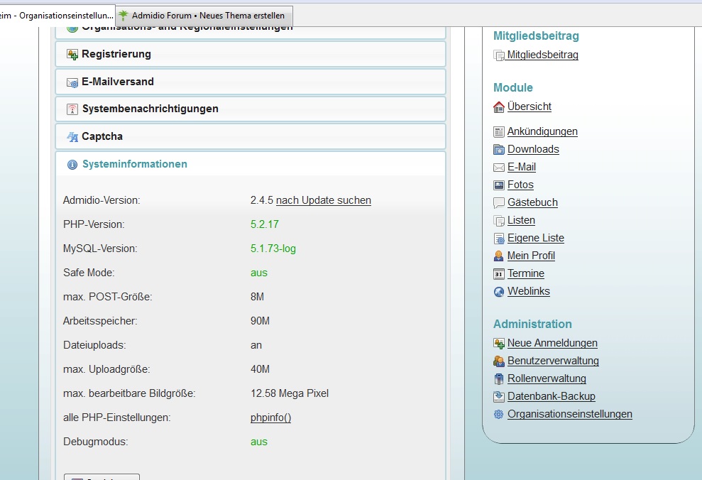

Ich benutze Admidio 2.4.5 (siehe Dateianhang)
Was tun?
