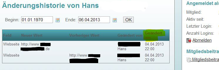

nach erfolgreichem Update von 2.3.7. auf 4.0. habe ich folgende Designfehler entdeckt, welche ich allerdings im Demobereich nicht nachvollziehen konnte.

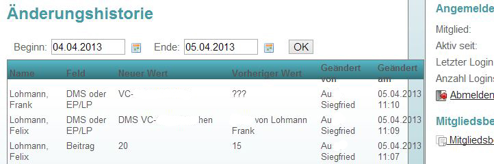

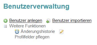

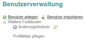

Nach Aufruf der folgenden Module Termine, Downloads, Ankündigungen, Benutzerverwaltung und Rollenverwaltung bekomme ich im Gegensatz zur Demo, wo die Links nebeneinander angeordnet sind, die Links untereinander und das passende Icon hiezu zeilenversetzt angezeigt. Wenn man nach dem Klick auf "Weitere Funktionen" ein zweites mal darauf klickt, verschieben sich die unteren Felder um eine Leerzeile nach unten. Bei längeren Einträgen in der Änderungshistorie fließen die Daten nach rechts in das Menü hinein. Siehe meine Beispielbilder. Habe 3 verschiedene Browser probiert, Cache gelöscht, mit Windows 8 und Android 4 getestet. Immer derselbe Fehler, auch auf meinem Zweitsystem.

Die Designfehler in den Plugins sind inzwischen behoben.
Da ich keine Designänderungen in 2.3.7 gemacht habe, kopierte ich einfach den ganzen Designordner. Ohne sichtbaren Erfolg. Heute habe ich am Server den ganzen Ordner gelöscht und mit den neuen Daten ersetzt. Jetzt funktioniert das Design wieder.
Der Designfehler in der Änderungshistorie (Text geht bis ins Menü hinein) besteht aber noch immer, allerdings nur im Hauptmenü der Benutzerverwaltung, wo die Änderungen aller Mitglieder angezeigt werden. Rufe ich im Profil eines Mitgliedes die Änderungshistorie auf, werden die Daten mit richtigem Zeilenumbruch angezeigt, in der Tabellenüberschrift bleibt jedoch noch immer ein Designfehler (Zeilenumbruch)

das Problem im Menü liegt am Browsercache. Bei der Änderungshistorie könnte auch damit zusammenhängen. Klick mal mit gehaltender SHIFT-Taste auf Seite neu laden.

habe jetzt bei allen drei Browsern, die ich installiert habe (IE, Firefox, Chrome) den Cache geleert, bevor ich Admidio aufgerufen habe. Der Designfehler im Hauptmenü der Benutzerverwaltung mit den in das rechte Hauptmenü überlaufenden Zeilen besteht noch immer, wie auf meinem Bild dargestellt. Im Profil des Mitgliedes ist nun kein Fehler mehr vorhanden.
