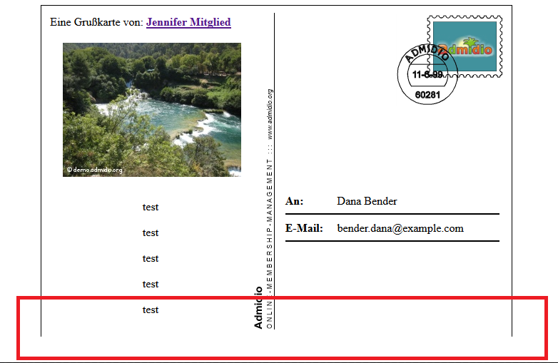

Eine Kleinigkeit mit dem Design der Vorschau ist mir noch aufgefallen. Wenn ich auf der Spielwiese mehr als 3 Zeilen an Text einfüge, "fehlt" in der Vorschau der untere Rand der Grußkarte, weil der nötige Scrollbalken nicht angezeigt wird (siehe Screenshot). Bei Hochkantbildern passiert dies schon bei weniger Zeilen oder eventuell direkt. Teilweise variiert auch der sichtbare Bereich der Grußkarte in der Vorschau.
Ich habe es auch schon hinbekommen, in der Vorschau zwei Mal die Karte untereinander angezeigt zu bekommen, jedoch kann ich hier Vorgehen beschreiben. Beim erneuten Klick auf Vorschau war wieder alles normal.
Gruß, Offe

Beitrag von Roland »
Hi Offe,
sollte nun wieder funktionieren :D
Gruß,
Roland
