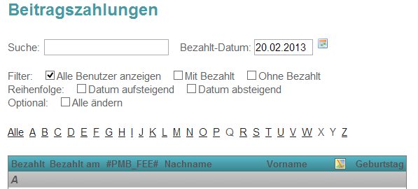

habe gerade Mitgliedsbeitrag 3.1.1 installiert und bekomme folgenden Anzeigefehler im Menü.
Anstatt "Beitrag" wird #PMB_FEE# angezeigt (siehe Bild).
Admidio 2.3.7
PHP 5.2.17 bzw. 5.3.21 (2 verschiedene Provider)
Woran kann das liegen?

Hallo Giovanni9030,
so wie das Bild aussieht hast Du ein Update durchgeführt aber vergessen die Language-Dateien (de.xml und de_sie.xml) im Ordner languages zu ersetzen.

Hallo rmb,
danke für den Hinweis, genau das war der Fehler. :D
