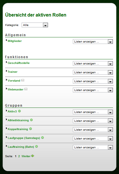

- Das soll ein Normalmitglied sehen
- liste_normaluser.png (38.91 KiB) 27232 mal betrachtet

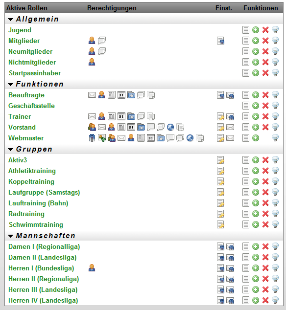

- rollen.png (98 KiB) 27232 mal betrachtet
Sichtbarkeit der Rollen
ich hab mir das Thema auch noch einmal angeschaut und muss euch Recht geben. Es sollten nur Rollen angezeigt werden, die der Benutzer sehen darf.
Werde die Stelle noch mal überarbeiten und dabei auch noch etwas eleganter einbauen.
Also in der 2.3.6 sollte dann wieder das alte Verhalten da sein.
