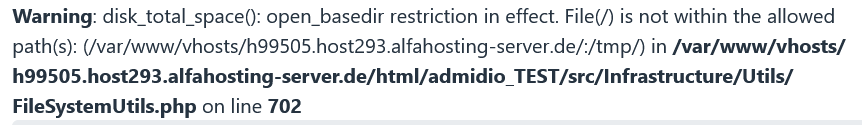

Die Belegung des Speicherplatzes konnte nicht ermittelt werden. Fehlermeldung: Total disk-space could not be determined!
deshalb
DEBUG angeschaltet und Information s. Fehleranzeige mittels DEBUG bekommen
da alles andere funktioniert ist mir nicht klar warum Speicherplatz nicht ermittelt werden kann;
muß ich da noch etwas ändern/einstellen ?

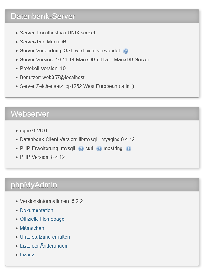

Die Information zum Datenbank-Server ist beigefügt.
Einstellungen/Speicherplatz
- FVS db-host293.alfahosting-server.de _ localhost phpMyAdmin 5.2.2.png (84.25 KiB) 147723 mal betrachtet
- Fehleranzeige mittels DEBUG - Einstellungen.png (22.79 KiB) 147723 mal betrachtet

es wird wahrscheinlich so sein, dass dein Hoster mit der Umstellung ein paar Sicherheitseinstellungen geändert hat und den Zugriff auf bestimmte Funktionen durch PHP eingeschränkt hat. Dadurch ist es dann nicht mehr möglich den Speicherplatz auszulesen.
Wenn dir das wichtig ist, müsstest du dich mit deinem Hoster in Verbindung setzen.

habe mir so etwas schon gedacht; werde mit unserem Hoster sprechen, zumal bei dem 2. Verein, bei dem ich admidio betreue, der auch beim gleichen Hoster ist, das auslesen funktioniert !
Es entsteht auch immer beim Klick auf Einstellung ein Log-Eintrag !
Werde das Ergebnis, sofern Problem behoben ist, hier kommunizieren.
Vorerst DANKE für deine Bemühung.

mein Hoster hat bei der Umstellung die Sicherheitseinstellungen geändert in: open_basedir
Diese PHP‑Sicherheitsrichtlinie erlaubt nur Zugriffe innerhalb bestimmter Verzeichnisse.
MightyMCoder hat mir geholfen, indem er mir die Veränderung in admidio aufgezeichnet hat.
Dafür ein dickes DANKE !!!
