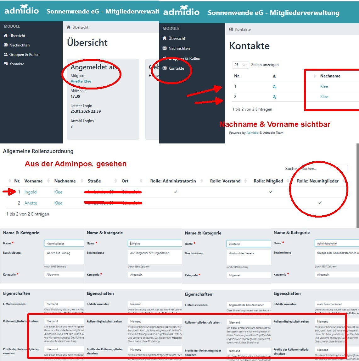

Sichtbare Kontaktdaten1.jpg (212.56 KiB) 108690 mal betrachtet
danke, dass du dich so schnell meinem Problem annimmst.
Ich hatte das System schon einmal aufgesetzt und versucht, das Problem mit Lesen und KI zu lösen.
Am Ende hatte ich die Datenbank beschädigt. Das Lesen und Beschäftigen war aber trotzdem sehr hilfreich.
Worum geht es mir?
Ich bin im Vorstand der Genossenschaft Sonnenwende eG und wir sind auf der Suche nach einer geeigneten Mitgliederverwaltung. Ein passendes Plugin habe ich leider nicht gefunden.
Wichtig ist mir/uns, dass wir in der Ansicht den Datenschutz berücksichtigen.
Darum wäre es sinnvoll, das Menü „Kontakte” für Mitglieder zu deaktivieren.
Das geht aber nicht, weil „Kontakte” zu den Standards gehört.
Im nächsten Schritt habe ich versucht, zumindest den Inhalt von „Kontakte” für Mitglieder und Neumitglieder unsichtbar zu schalten.
Die Einstellungen habe ich dir im Bild zusammengestellt.
Das funktioniert leider nicht!
Apropos Datenschutz. In einem weiteren Schritt wäre es mir wichtig, dass die Kachel „Geburtstage” für Mitglieder deaktiviert wird.
Das geht, glaube ich, auch nicht. Darum habe ich die Geburtsdaten geschützt und hoffe, dass sie nicht angezeigt werden.
Gruß Ingold

Re: Neumitglied sieht in „Kontakte“ weiterhin andere Namen trotz Rollen-Einstellungen „Niemand“
Ich konnte mit deiner Beschreibung den Fehler jetzt einfach nachstellen und frage mich gerade warum mir das vorher nicht gelungen ist.
Auf jeden Fall ist der Fehler jetzt behoben:
https://github.com/Admidio/admidio/issues/1949
Ich denke, dass wir nächstes WE dann die 5.0.5 rausbringen, da dies ja schon eine wichtige Fehlerbehebung ist.
Besten Dank für die ausführliche Beschreibung.
