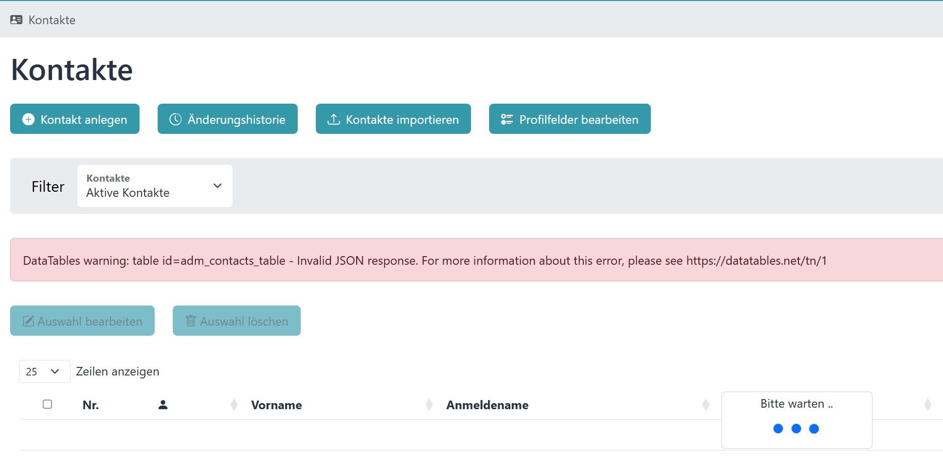

PS:
Habe gerade mit noch aktiviertem Debugmodus in den Reiter Kontakte geklickt und dabei werden mir keine Kontakte mehr angezeigt, sondern diese Meldung:
Gibt es da evtl. einen Zusammenhang?

Die Warnung mit den DataTables in den Kontakten ist allerdings geblieben, auch nach Aktualisierung auf 5.0.3
