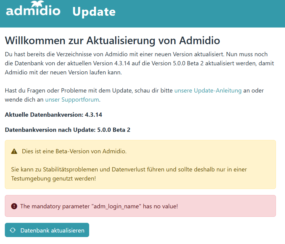

Hallo ich mal wieder,
heuet ein Update an einer zweiten instanz probiert und es kommt folgende Fehlermeldung beim Start des Datenbankupdates:
The mandatory parameter "adm_login_name" has no value!
siehe Screenshot
Screenshot 2025-10-23 210706.png (98.92 KiB) 72926 mal betrachtet
Gibt es da eine Lösung was kann ich versuchen?

Hi Manuel,
Wie sieht denn deine config.php aus?
Hast du die Variable $gLoginForUpdate auf True?
Re: Fehlermeldung beim Start des Datenbankupdates
Verfasst: 23. Okt 2025, 21:45
von MightyMCoder
Hi Manuel,
Glaube ich habe den Fehler gefunden!
Geh mal in deine config.php und lege den Eintrag $gLoginForUpdate = 0 oder = 1 an. Der sollte bei dir nicht existieren oder?
Danach sollte es ohne Probleme funktionieren.

von muellermanu
Hi MightyMCoder,
vielen Dank für die superschnelle Antwort.
Ich hatte noch eine Config.php aus dem Jahre 2013.
Habe nun die aktuelle Config_example.php (Jahre 2021) nun genommen meine Config-Daten eingetragen und dein $gLoginForUpdate = 0 gesetzt und dann Die den Dateinamen geändert zu Config.php.
Dann ging das Update ohne weitere Probleme.
Klasse support und Arbeit! Vielen Dank an Dich und Euch!!!

von MightyMCoder
Hi Manuel,
Gerne doch.
Wenn die 5.0 final released wird bzw. wenn die nächste Beta kommt, brauchst du die Variable nicht mehr.
Der Fehler tritt nur in der aktuellen Beta-2 auf.
