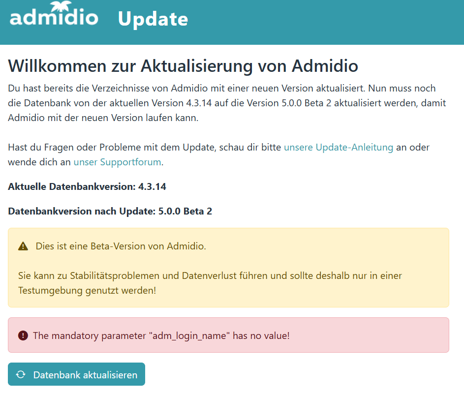

heuet ein Update an einer zweiten instanz probiert und es kommt folgende Fehlermeldung beim Start des Datenbankupdates:
The mandatory parameter "adm_login_name" has no value!
siehe Screenshot
Screenshot 2025-10-23 210706.png (98.92 KiB) 95375 mal betrachtet
Gibt es da eine Lösung was kann ich versuchen?
Gruß Manu

Hi Manuel,
Wie sieht denn deine config.php aus?
Hast du die Variable $gLoginForUpdate auf True?

Hi Manuel,
Glaube ich habe den Fehler gefunden!
Geh mal in deine config.php und lege den Eintrag $gLoginForUpdate = 0 oder = 1 an. Der sollte bei dir nicht existieren oder?
Danach sollte es ohne Probleme funktionieren.

Hi MightyMCoder,
vielen Dank für die superschnelle Antwort.
Ich hatte noch eine Config.php aus dem Jahre 2013.
Habe nun die aktuelle Config_example.php (Jahre 2021) nun genommen meine Config-Daten eingetragen und dein $gLoginForUpdate = 0 gesetzt und dann Die den Dateinamen geändert zu Config.php.
Dann ging das Update ohne weitere Probleme.
Klasse support und Arbeit! Vielen Dank an Dich und Euch!!!
Gruß Manu
