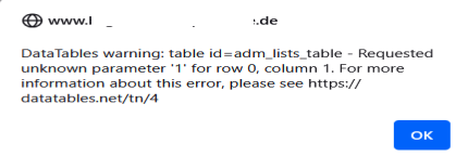

und es erscheint bei mir:
DataTables Warning.png (20.09 KiB) 34919 mal betrachtet
mir ist schon klar, dass Ehemalige hier etwas 'gewagt' ist, obwohl es EINE Absage gibt
nachdem der Warn-Hinweis 2 mal bestätigt wurde, er erscheint tatsächlich 2 mal,
erscheint dann: Es wurde kein:e Benutzer:in gefunden, der den gewählten Kriterien entspricht.

Ich glaube, der Fehler mit den DataTables entsteht bei dir, da du nicht den aktuellen Quellcode verwendest.
Ich kann den Fehler bei mir nicht reproduzieren.
