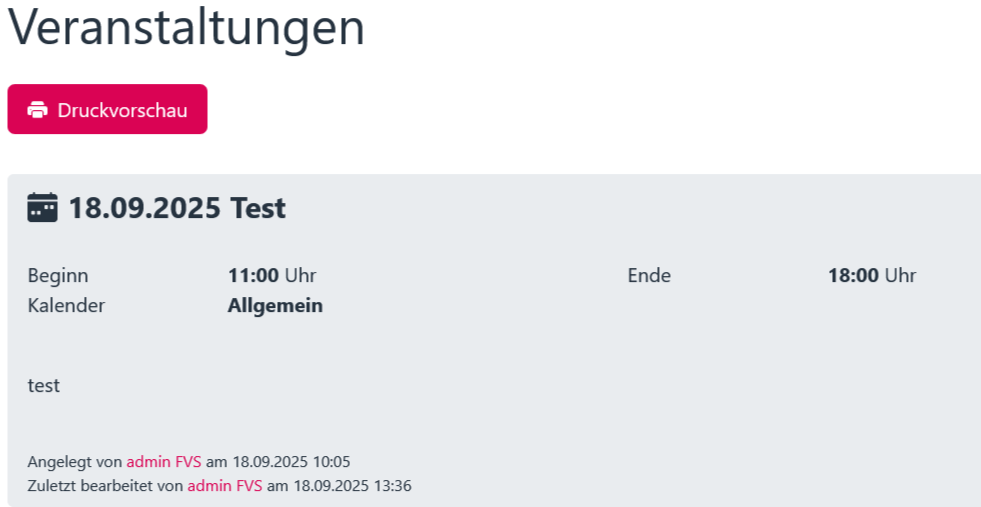

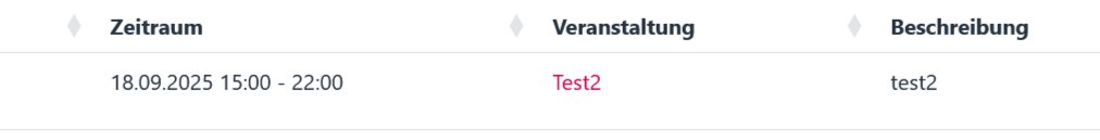

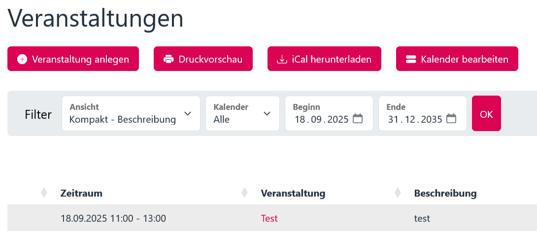

Re: Veranstaltungen (Event-List Plugin)
Hi M.
anbei Screenshots
anbei Screenshots
Hi greno,
die Screenshots sind etwas verwirrend. Auf dem Oberen ist die Veranstaltung am 18.09.2025 (heute) von 11:00 Uhr bis 18:00 Uhr. Auf dem zweiten Screenshot ist der Termin von 11:00 Uhr bis 13:00 Uhr eingetragen.
Für den Fall, dass die zweite Ansicht die korrekten Daten enthält und du die Screenshots kurz vor der Nachricht gemacht hast, ist es logisch, dass die Veranstaltung nicht angezeigt wird, da diese ja im der Vergangenheit liegt.
Kannst du eine neue Veranstaltung anlegen und alles nochmal durchtesten?
