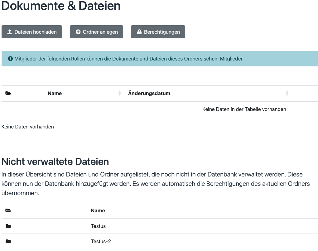

seit dem Update auf die Version. 4.3.13 bekomme ich beim Anlegen von Ordnern entweder den http error 500 oder eine weiße Browserseite.
Wenn über den Back-Button des Browsers (getestet mit Safari (Version 18.1.1 (20619.2.8.11.12)) und Chrome (Version 131.0.6778.265 (Offizieller Build) (x86_64)) auf einem MacBook mit Sequoia 15.1.1), ist der Ordner aber angelegt worden. Der Ordner muss allerdings noch in der Datenbank verwaltet worden und muss ihr hinzugefügt werden.
Ich habe die Version 4.3.13 auch komplett neu installiert und keine Änderungen gemacht. Trotzdem kommen die o.g. Meldungen.

http error 500 bzw. weiße Seite im Browser
- Bildschirmfoto 2025-01-15 um 20.15.36.png (84.74 KiB) 183710 mal betrachtet
