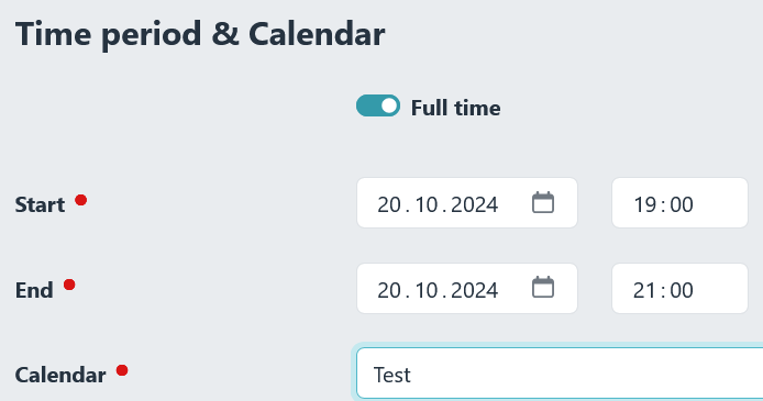

Time period
Time period @ Calendar.png (14.09 KiB) 380773 mal betrachtet

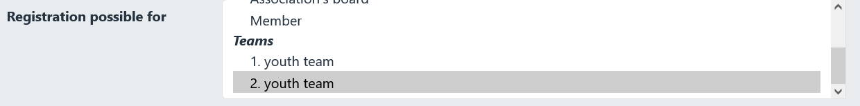

Registration possible
Registration possible for.png (9.34 KiB) 380773 mal betrachtet

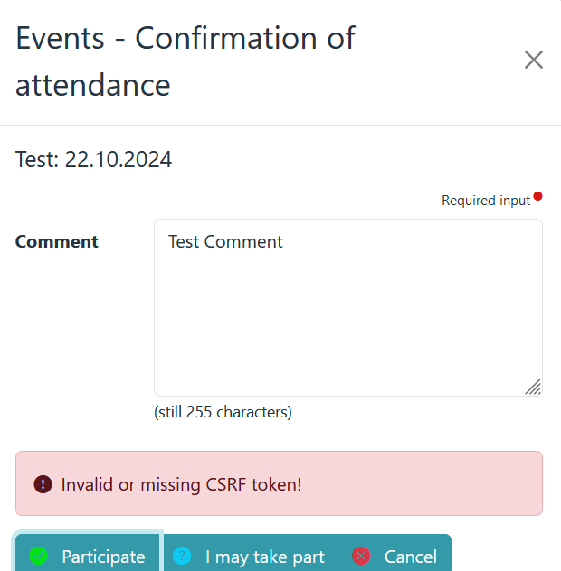

Nun versucht Member sich mit Participate?; Events - Confirmation of attendance erscheint; Comment eingegeben
und alle drei Möglichkeiten (Participate, I make take part, Cancel erzeugen: Invalid or missing CSRF token
somit keine Teilnahme möglich !

vielen Dank für die ausführliche Beschreibung. Damit konnte ich die Probleme nachvollziehen und lösen.
