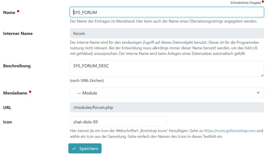

Ich habe heute auf Admidio 5.0.4 aktualisiert und festgestellt, daß die Module "Forum", "Inventarverwaltung" und "Registration" zwar in den Einstellungen gesetzt sind, aber nicht unter Menü angezeigt werden.

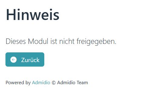

Wenn ich auf die jeweilige php-Datei klicke, erhalte ich die Meldung "HINWEIS: Dieses Modul ist nicht freigegeben.".
Ich kann nicht sagen, ob das unter 4.x funktioniert hat, nur ist es mir eben jetzt aufgefallen.
Bislang habe ich diese Module nicht verwendet.
Was müsste ich machen, damit diese drei Module freigegeben werden?

ich habe rausgefunden, warum die oben genannten Module nicht freigegeben sind und wie man das tun kann.
Mir war nicht klar, daß ich unter "Einstellungen" in den Blöcken die Module freigeben kann/muß.
Das Thema ist somit erledigt.
Beiträge: 6396
Re: (Erleigt) Hinweisfenster "Dieses Modul ist nicht freigegeben"
Noch als ergänzende Hinweis: die von dir genannten Module sind neue Module. Diese geben wir bei Updates erst einmal nicht frei, damit nicht plötzlich neu Funktionalität nach einem Update für normale User da ist. Es ist Absicht, dass Administrator neue Module bewusst freischalten muss.
