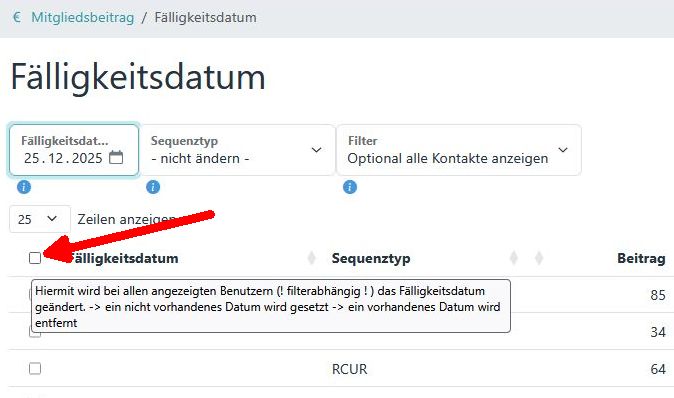

Re: Beiträge Fälligkeit
Beitrag von rmb »
Export - SEPA - Fälligkeitsdatum aufrufen.
In der Ansicht Fälligkeitsdatum zuerst ein Datum setzen und anschließend das Kästchen neben dem Text Fälligkeitsdatum anklicken.
Beitrag von schoenburg06 »
Ah danke für den Hinweis, wäre ich nicht drauf gekommen, beim Mandatsdatum funktioniert es auch so, prima!
