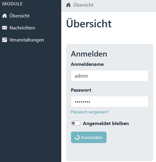

Nach dem Update von 4.2.13 auf 5.0.2 habe ich das Problem, dass ich mich nicht mehr anmelden kann.
Nach dem eingeben der Login-Daten dreht sich der Anmeldebutton, siehe Screenshot:
Wenn ich nur auf den Installations-Ordner verweise findet das System keine Startseite.
Erst wenn ich direkt die overview.php ansteuere sehe ich zumindest die Seite.
Die Übersicht der Menüeinträge sieht auch komisch und nicht vollständig aus. Hab das mal mit einer neuen Installation verglichen, wo auch im nicht eingeloggten Modus einige mehr Menüeinträge vorhanden sind.
Außerdem ist mir aufgefallen, dass die Tabelle adm_dates auf adm_events umbenannt wurde. Habe dazu leider nirgends eine Doku gefunden.
Könnt ihr mir eventuell Anhaltspunkte liefern wo ich noch nachsehen kann bzw. was ich noch machen kann.

Kann das Bild nicht sehen!?
PHP Fehler Log?

Sorry, funkts so:
http://mv.niederrussbach.com/Fehler.png

Hier Auszüge aus der Error-Log wo ich den Fehler vermute, konnte daraus aber keine Schlüsse ziehen!
[08-Dec-2025 22:41:31 Europe/Berlin] [2025-12-08 22:41:31.298869] Admidio.ERROR: L10N: Could not found text-id! {"textId":"SYS_PLUGINS"} {"file":"/www/htdocs/w0106582/musikverein/mvrussbach/Intern/src/Infrastructure/Language.php","line":240,"class":"Admidio\\Infrastructure\\Language","callType":"->","function":"get"}
[09-Dec-2025 21:30:09 Europe/Berlin] [2025-12-09 21:30:09.748003] Admidio.ALERT: HTTP-Headers already sent!  {"file":"/www/htdocs/w0106582/musikverein/mvrussbach/Intern/src/Session/Entity/Session.php","line":563,"class":"Admidio\\Session\\Entity\\Session","callType":"::","function":"start"}
[09-Dec-2025 21:30:09 Europe/Berlin] PHP Warning:  Undefined global variable $_SESSION in /www/htdocs/w0106582/musikverein/mvrussbach/Intern/system/common.php on line 78
[09-Dec-2025 20:59:14 Europe/Berlin] PHP Warning:  Undefined array key 4 in /www/htdocs/w0106582/musikverein/mvrussbach/Intern/adm_my_files/templates/compile/6dbac6121d90f985cfe83bdbbf572363fa035f10_0.file_events.list.tpl.php on line 72

Hab jetzt Edge und Chrome versucht, bei beiden gleiches verhalten.
Ich glaube ich hatte sowas ähnliches schon bei meinem letzten Update.
Kann es mit fehlenden oder fehlerhaften Plugins zu tun haben?

Ich glaube ich habs hinbekommen.
Ich hatte einen falschen root_path eingestellt.
Dadurch dürfte er beim Login falsch verlinkt oder ins leere gelaufen sein, auch wahrscheinlich bei allem anderen, dass den Root_path beinhaltet hat.
Danke trotzdem für eure Hilfe!
