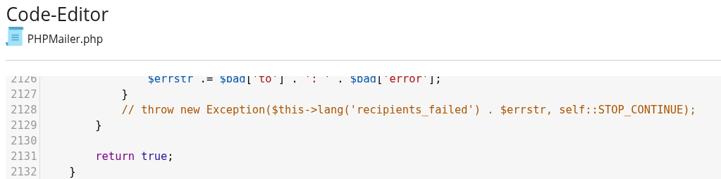

Wenn der PHPMailer ein Problem hat und den throw exception in Zeile 2128 macht, bricht er an dieser Stelle komplett ab.

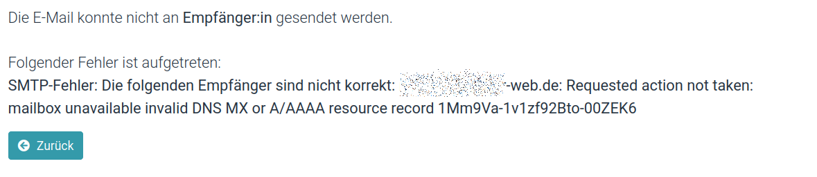

Man bekommt die Anzeige und kommt über "zurück" wieder in die Nachrichten-Maske und die Felder sind nach wie vor befüllt, aber jetzt ist die Mail schon an alle anderen raus, bis auf die Fehlerhafte(n).
Leider wurde nun aber auch kein Eintrag für die gesendete Mail erstellt. Geht man also in die Nachrichtenübersicht, erscheint die letzte Mail nicht !
Ich habe probiert, statt self::STOP_CONTINUE auch die Konstante STOP_MESSAGE zu nehmen, aber es geht nicht weiter. Erst das Deaktivieren der Zeile hilft vorläufig.

- admidio_4_3_15_send_mail_fail_invalid_DNS_AAA.png (50.64 KiB) 74734 mal betrachtet
- admidio_4_3_15_phpmailer_stop_unavailable_address.png (26.07 KiB) 74734 mal betrachtet
