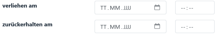

Re: Inventarverwaltung
ich hatte schon über Github angefragt, ehe ich auf die Idee gekommen bin, hier im Forum zu suchen (warum einfach, wenns auch umständlich geht
Da ich denke, dass mein Thema vielleicht auch andere Nutzer interessieren könnte, hier noch einmal meine Frage:
Wenn ich einen letzten Empfänger LAST_RECEIVER eintrage, wird das Feld RECEIVED_BACK_ON automatisch zum Pflichtfeld.
Was aber, wenn der Gegenstand noch beim Empfänger ist? Und wenn ich diese Feld mit einem Datum belege, wird RECEIVED_ON zum Pflichtfeld. Das klingt zwar erst mal logisch, ist aber in der Praxis ungünstig. Ich habe die "dankbare" Aufgabe, eine alte Inventarliste (auf Papier) nach Admidio zu übertragen und dort fehlt das Ausleihdatum.
Hi Jürgen,
Ich versuche mal darauf einzugehen, wie ich dein Problem umgehen würde.
Kurz zur Erklärung der Checkbox “im Inventar“:
Diese dient nicht dazu festzulegen, ob der Gegenstand existiert oder nicht, sondern gibt an, ob der Gegenstand noch beim Empfänger ist, oder wieder zurück.
Wenn du die Checkbox “im Inventar“ also abwählst und einen Empfänger einträgst, so ist nur ein Ausleihdatum zu setzen.
Dieses Datum muss ja nicht dem tatsächlichen Ausleihdatum entsprechen. Wenn gar kein Ausleihdatum bekannt ist, so kann einfach der aktuelle Tag eingetragen werden, da du ja gerade den Eintrag angelegt hast.
Ich hoffe, dass dir das bei deinem Problem weiterhilft.
Hi MightyMCoder,
vielen Dank für die schnelle Antwort.
Ja, das war dann genau das Missverständis mit der Checkbox wie du es beschrieben hast. Nun macht das Ganze auch Sinn und ich kann anfangen, Ordnung in unseren Laden ztu bringen.
