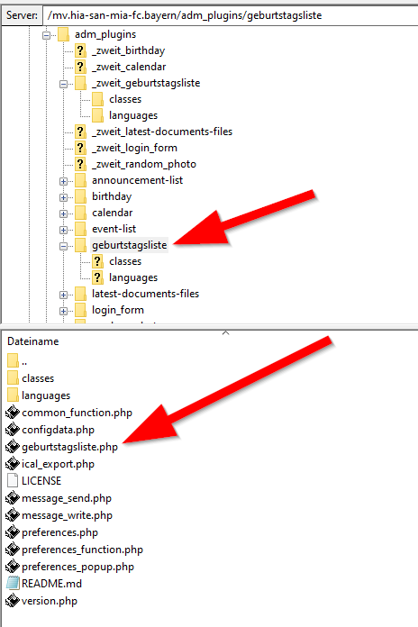

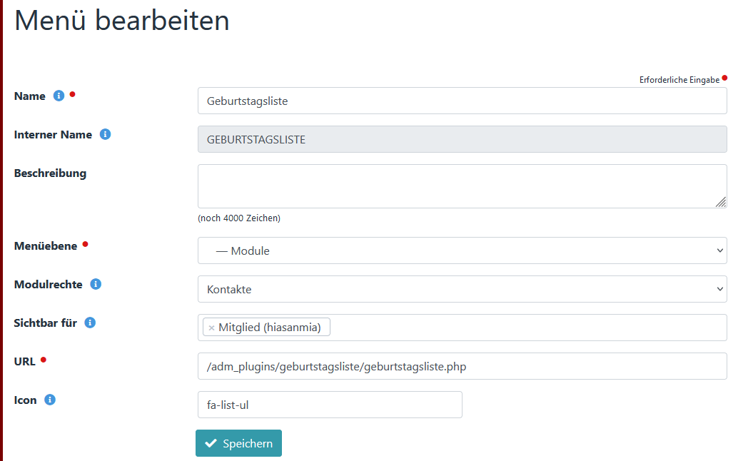

ich habe heute das Admidio Update auf 3.4.10 gemacht (funktioniert alles)
Dann habe ich das Plugin geburtstagsliste_3-4-0 runter geladen, meinen alten Ordner umbenannt und das neue Plugin hochgeladen.
Beim Aufruf der Geburtstagslitse bekomme ich nun leider einfach eine Weiße Seite, es ist auch kein Quelltext vorhanden.
PHP sowohl 7.4 als auch 8.2 (aktuell installiert) getestet, beides gleiches Verhalten
Anbei Bilder vom Menü und vom FTP, die oberen _zweit_ sind nur die alten Sicherungen!
Hat jemand eine Idee?

Hallo HorstG,
mit Version 3.3.0 wurde das Hauptscript den Plugins umbenannt in "birthdy_list.php" (ebenso der Ordner). Wenn du jetzt die Datei geburtstagsliste_3-4-0.zip hochgeladen und automatisch entpackt hast, wurde ein Ordner mit dem Namen birthday_list und darin enthaltener birthday_list.php erstellt.
Du must jetzt nur über "Menü bearbeiten" die URL ändern
von /adm_plugins/geburtstagsliste/geburtstagsliste.php
nach /adm_plugins/birthday_list/birthday_list.php

vielen Dank für die Hilfe.
Ich weis gar nicht wie ich auf die Idee kam das anders zu machen bzw. beim ersten entpacken was anderes raus kam! :shock:
Funktioniert wieder.
