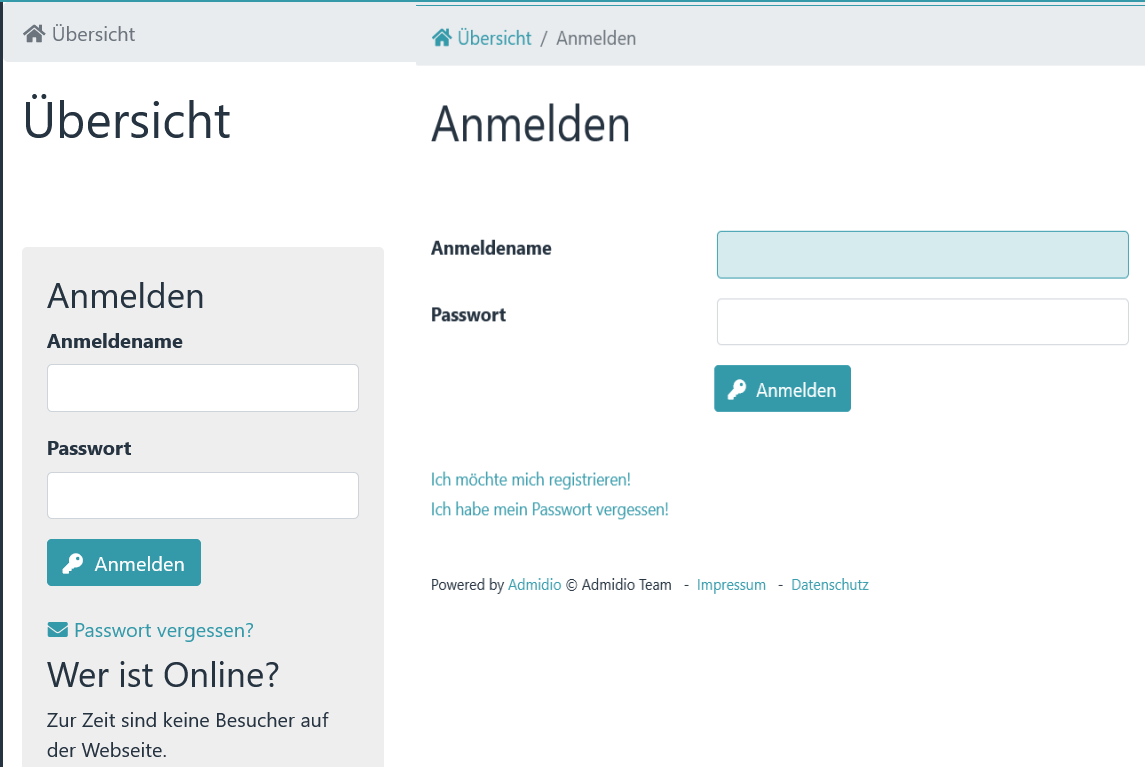

Hallo Fasse und admidio-Team,
im Plugin login_form habe ich config.php erstellt und u.a.
0 - Don't show the link to register + 1 - Show the link to send an email (Default) stehen.
Es gibt in der Übersicht die Möglichkeit sich anzumelden oder man klickt das Button Anmelden an.
Das sieht bei mir so aus Links aus der Übersicht Rechts nach Button Anmelden:
Übersicht bzw Anmelden.png (65.07 KiB) 215876 mal betrachtet
Warum wird bei Übersicht / Anmelden nicht das config.php vom Plugin login_form herangezogen ?
Sodaß Ich möchte mich registrieren! nicht erscheint !
Warum unterschiedliche Texte Ich habe mein Passwort vergessen! bzw. Passwort vergessen ?
wobei ich den längeren Text bei beiden Anmeldemöglichkeiten besser fände !

deine Fragen sind berechtigt. Ich würde mal sagen, dass es hier unterschiedliche Entwicklungen gab. Plugin und Admidio selber. Würde aber Sinn machen, hier einheitlicher vorzugehen.
Allerdings würde ich dann den Link zum Registrieren immer anzeigen, wenn die Registrierung aktiv ist. Dieses Verhalten ist auch so im Internet bei anderen Platformen üblich.
Wieso willt du hier den Link nicht anzeigen lassen?

weil Link schon vorhanden :
Anmelden Registrieren.png (15.57 KiB) 215771 mal betrachtet
und wer wie auf der Spielwiese bei admidio landet kann das Registrieren via Link-Button nutzten
und das Anmelden (Sign in) via Link-Button oder geht auf Übersicht und meldet sich dort an.

für die Version 5 habe ich hier mal was verändert. Schau es dir bitte auf dem Playground einmal an.

klappt jetzt mit dem Zugriff auf die Spielwiese;
gefällt mir !!!
habe beide Varianten (via Login bzw. Übersicht) ausprobiert;
