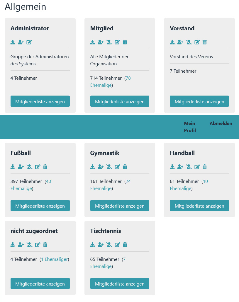

uns ist aufgefallen, dass die Zahl der Mitglieder in unserem Verein unter Kontakte und in der Rolle Mitglied nicht mit der Zahl in den Abteilungen übereinstimmt. Am einfachsten sieht man das auf dem Screenshot:
Unter Miglied steht korrekterweise 714, die auch unter Kontakte angezeigt werden, summiert man aber die Teilnehmerzahlen der Abteilungen Fußball, Gymnastik, Handball, Tischtennis und die nicht zugeordneten, kommen dabei nur 688 Teilnehmer heraus. Woher kommt die Differenz von 26 Mitgliedern?

die Rollenzuordnungen vergebt ihr ja. Bei den Rollenzuordnungen gibt es keine Abhängigkeiten zwischen den Rollen. Es kann also sein, dass ihr bei manchen Mitglieder die Rolle "Mitglied" vergeben habt, aber keine Rolle aus den Abteilungen. Du könntest das über den Kategoriereport einmal auflisten lassen. Wenn du dir dort alle Abteilungen und die Rolle Mitglied ausgeben lässt, dann sollte man da eigentlich sehen, wo keine Abteilung hinterlegt ist.

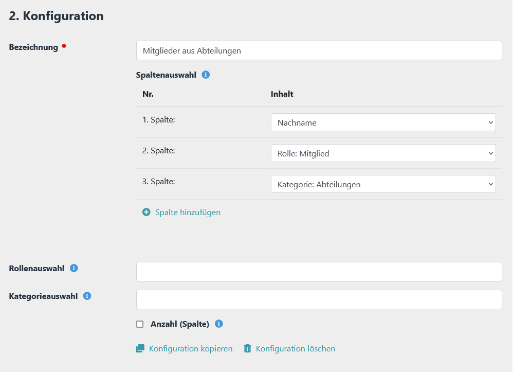

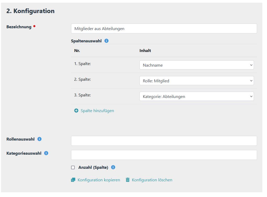

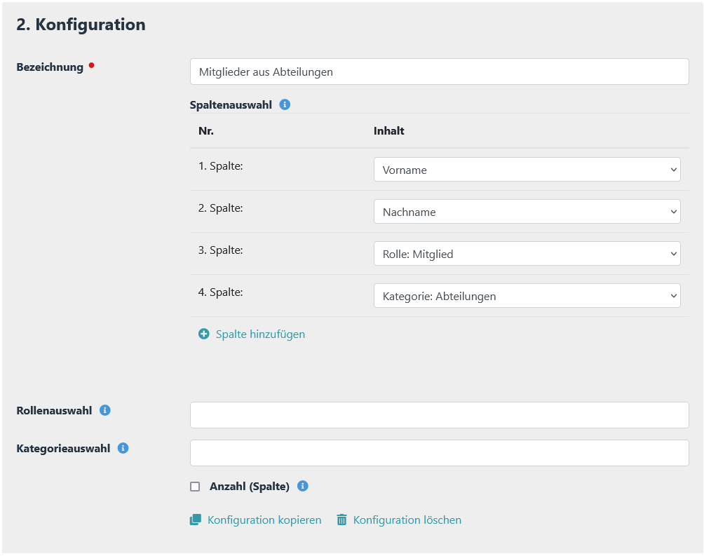

Ich habe es gerade nochmal probiert, egal wie, der Vorname fliegt nach dem Speichern automatisch wieder aus der Konfiguration heraus:
Vor dem Speichern:

Nach dem Speichern und Aktualisieren der Seite:
Kategoriereport - Konfigurationen2.png (36.45 KiB) 90595 mal betrachtet
Beiträge: 668
Wohnort: 86856
Re: Mitgliederzahl stimmt nicht mit Abteilungen überein
Beitrag von rmb »
Hallo tituzzz,
entpacke die Zip-Datei und ersetze in diesem Ordner /adm_prgram/modules/category-report die Datei preferences_function.php. Damit sollte der Fehler beim Speichern behoben sein.
In Kategoriereport erstellt du anschließend eine neue Konfiguration mit folgenden Spalten:
1. Spalte: "Vorname", 2. Spalte "Nachname", 3. Spalte "Rolle:Fußball", 4. Spalte: "Rolle:Gymnastik" ,usw mit allen deinem "Abteilungsrollen". Als letzte Spalte wählst du bei Inhalt "Anzahl (Zeile)".
Wenn du dir jetzt den Report anzeigen läßt, sollte in der Spalte "Anzahl (Zeile)" immer eine 1 stehen. Steht hier eine 0, heißt das, das Mitglied gehört keiner Rolle an.
