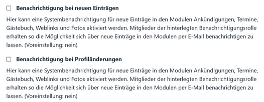

mir sind in der V4.2.4 folgende Dinge aufgefallen:
1. in den Einstellungen/Systembenachtigungen haben die o.a. Einträge gleichen Text !?
Benachrichtigung bei neuen Einträgen und bei Profiländerungen.png (78.7 KiB) 22091 mal betrachtet

Punkt 1 passe ich für die nächste Version an, hier ist was schief gelaufen bei den Texten.
Punkt 2: beim Löschen von Objekten gibt es keine Benachrichtigung, nur bei neuen Einträgen.
Punkt 3: Neue hochgeladene Dateien erzeugen auch eine Benachrichtigung. Dieses Modul wurde in der Beschreibung nicht aufgelistet, das habe ich auch für die nächste Version angepasst. Die Benachrichtigung sollte jetzt schon erzeugt werden.

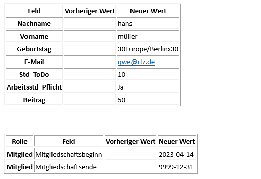

Hallo, ich hoffe, ich kann mich hier an den Post dran hängen. Die Benachrichtigung über neue Mitglieder funktioniert. Jedoch habe ich das Problem, dass das Geburtsdatum der neuen Person falsch dargestellt wird. Wenn man es nachträglich neu setzt, gibt es eine neue Mail in der das Datum richtig angezeigt wird. Gibt es eine Möglichkeit, das grade zu biegen?
Wir benötigen die Infos für andere Intnerna, daher ist es etwas "lästig"
VIele Grüße
Patryk

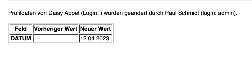

Hallo Patryk,
ich bekomme das Problem leider nicht nachgestellt. Im Demo-Bereich sieht es so wie in meinem Screenshot aus.
Bildschirmfoto 2023-04-15 um 11.25.13.png (30.11 KiB) 21923 mal betrachtet
