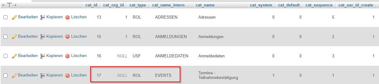

Kannst du mal bei dir in die Datenbank schauen. Dort sollte in der Tabelle adm_categories ein Eintrag existieren, der in der Spalte cat_name_intern das Wort EVENTS enthält.
Existiert so ein Eintrag? Falls ja, was steht in der Spalte cat_org_id?

ich oute mich jetzt mal als absoluter Laie, was Datenbanken angeht.
Wenn ich es aber richtig interpretiere, steht da "Null" als Eintrag.
In der Anlage ein Screenshot asu meiner phpmyadmin mit dem entsprechenden Eintrag.
Dietmar
Beiträge: 6389
Re: Fehler beim Erstellen von Terminen
Hallo Dietmar,
ich weiß jetzt nicht wieso da bei dir NULL drin steht. Da muss eine 1 rein. Du kannst dort auf Datensatz bearbeiten gehen und bei cat_org_id eine 1 eintragen. Anschließend speichern, den Browser neu starten und dann sollte es mit den Terminen funktionieren.

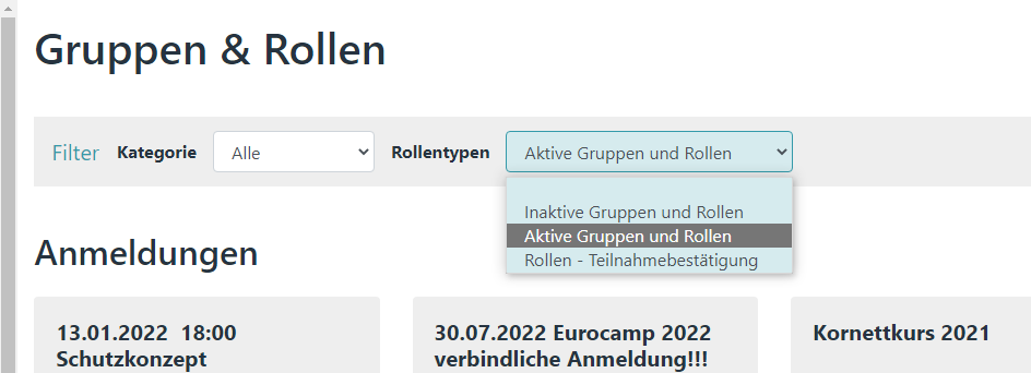

Ich versuche es mal mit Screenshots zu erklären.
Wir stellen unsere Aktiionen unter den Terminen ein und unsere Mitglieder können sich dann hier anmelden.

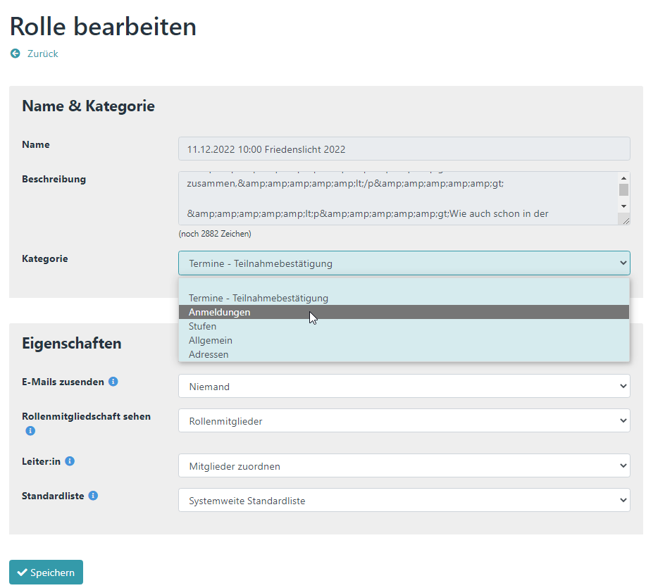

Dafür gibt es die Kategorie Anmeldungen, jedoch erscheinen die Anmeldelisten der Termine unter "Rollen-Telnhamebestätigung" in die ich dann wechsle (Scrfeenshot1). Hier suche ich mir die entsprechende Rolle aus und gehe auf "Rolle bearbeiten"
Hier kann ich dann die Kategorie auf "Anmeldungen" ändern und dann speichern (S. Screeshot 2).
Danach erscheinen die Anmeldelisten direkt unter "Anmeldungen" s. wieder screenshot 1, was meine Mitstreiter bevorzugen.
Seit neuestem aber bleibt das Speichern ohne Wirkung, es gibt keine Fehlermeldung, keinen Hinweis, aber die Liste / Rolle bleibt unter "Rollen - Teilnahmebsteätigung" und wird nicht nach Anmeldungen verschoben.
